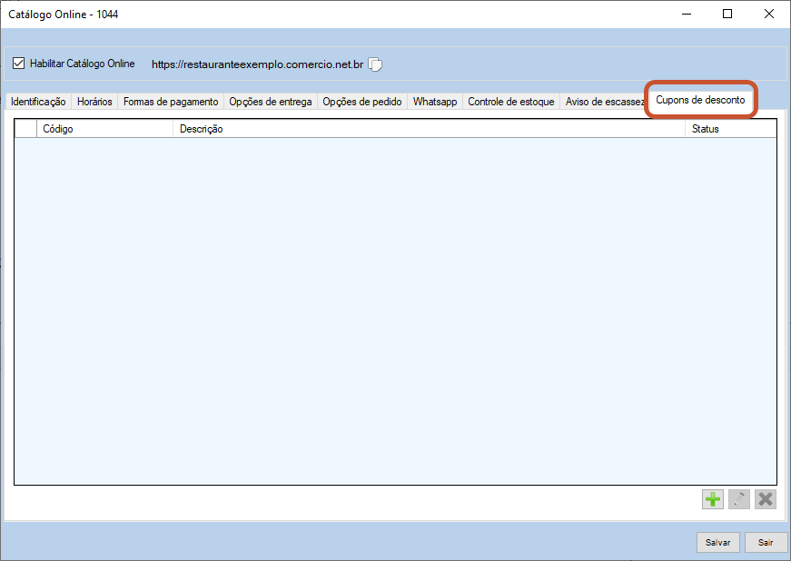

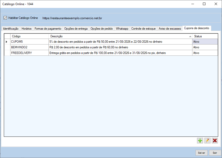

  3. Com o Catálogo Online devidamente configurado, acesse a aba Cupons de desconto.

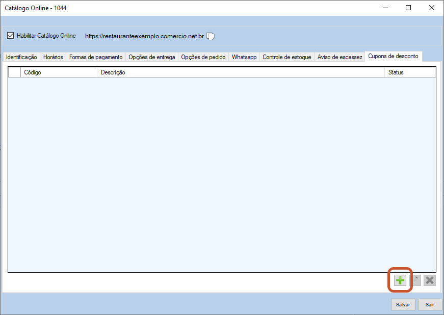

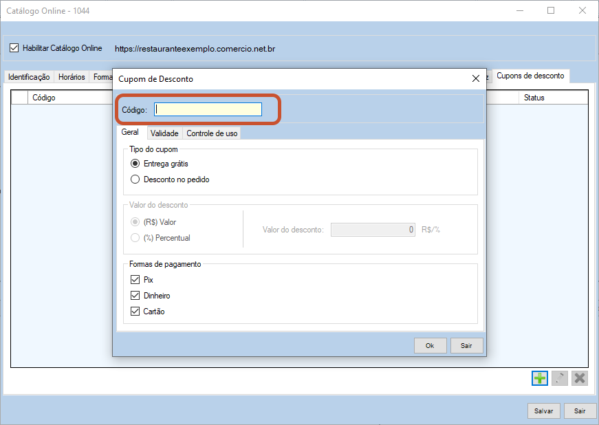

  4. Clique em + para criar um novo cupom.

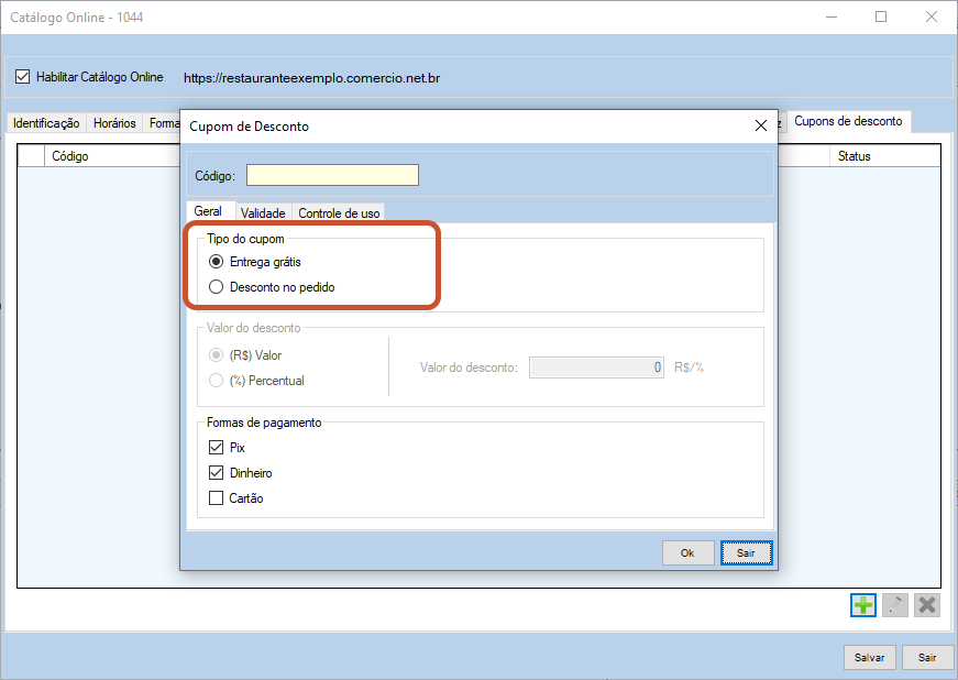

  5. Primeiramente, defina o Código do cupom que o cliente digitará no carrinho de compras. Exemplos de códigos: FREEDELIVERY, ENTREGAGRATIS, GANHEI10, BEMVINDO, etc.
  6. Você pode criar 2 tipos de cupom: Entrega grátis ou Desconto no pedido.

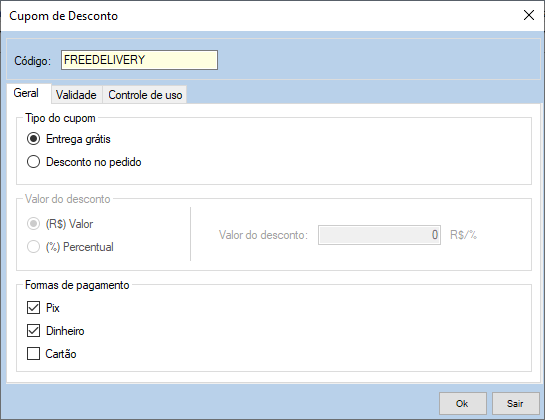

    Cupom do tipo “Entrega grátis”
    Os cupons desse tipo retiram o valor da taxa de entrega quando o pedido atender às configurações definidas.
    Para gerenciar suas taxas de entrega, acesse a aba Administrativo > Taxas > Taxa delivery, código de acesso rápido “1034”. Em seguida, volte nas configurações do Catálogo Online e, na aba “Opções de entrega”, marque Habilitar taxa de entrega para aplicá-las no Catálogo.
    As configurações da aba “Geral” são: Tipo do cupom e Formas de pagamento para validar o cupom.

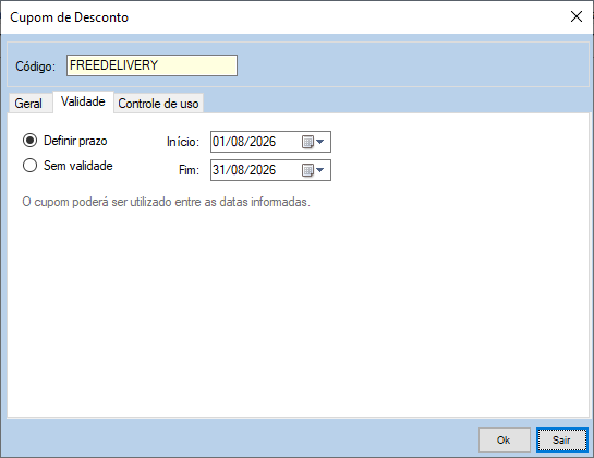

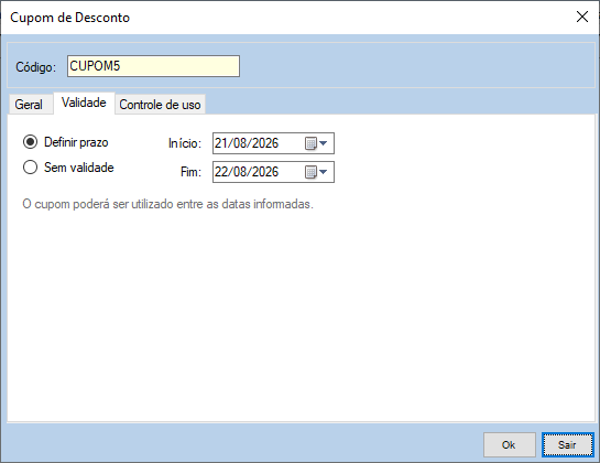

    Na aba “Validade” é possível definir o prazo em que esse cupom poderá ser utilizado.

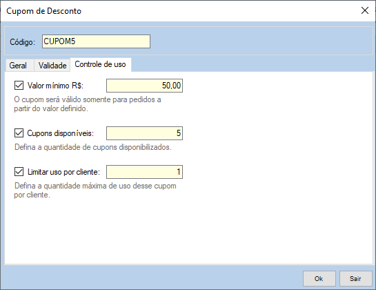

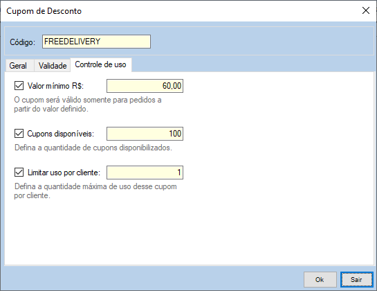

    Na aba “Controle de uso”, existem 3 opções:
    • Valor mínimo → O cupom será válido somente para pedidos a partir do valor definido.
    • Cupons disponíveis → Defina a quantidade que serão disponibilizadas para esse cupom.
    • Limitar uso por cliente → Defina a quantidade máxima de uso desse cupom por cliente. Para limitar o uso por cliente é necessário que a opção “Habilitar login do usuário” esteja selecionada em Catálogo Online > Opções de pedido. Esse recurso faz parte do Catálogo Online Plus.
    Para criar o cupom, clique em Ok.

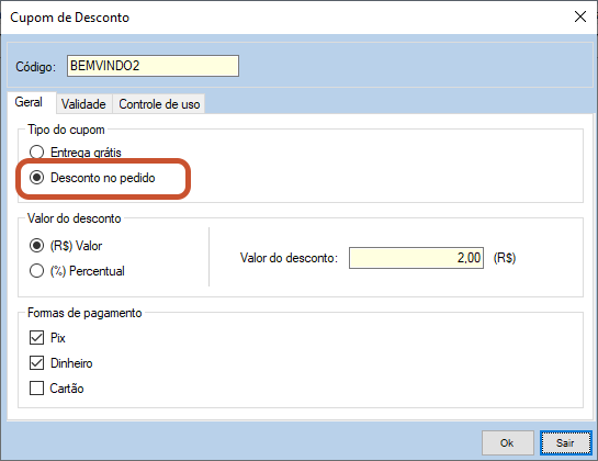

    Cupom do tipo “Desconto no pedido”
    Os cupons desse tipo concedem a redução no valor do pedido quando o mesmo atender às configurações definidas. Não se aplica ao valor da entrega.

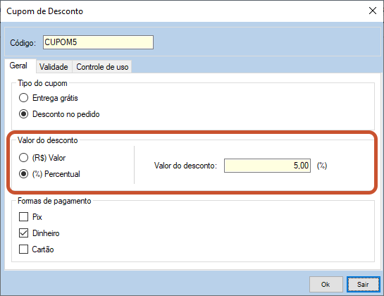

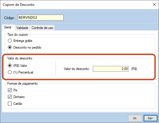

    Ao escolher o tipo “Desconto no pedido”, o sistema habilitará a seção Valor do desconto. Existem 2 tipos: (R$) Valor e (%) Percentual. Para ambas as opções aparecerá o campo “Valor do desconto” ao lado.
    Cupom com desconto em “(R$) valor” monetário deve possuir um valor mínimo de pedido definido na aba “Controle de uso”.
    Perceba que na aba geral, também é possível definir as Formas de pagamento para validar o cupom.
    Importante: Após criados, os cupons podem levar alguns minutos para ficarem ativos no Catálogo Online.
    Os cupons criados ficam listados na aba Cupons de desconto. É possível visualizar o código, a descrição das condições de uso dos cupons e se eles estão ativos ou não.
    Você pode editar os cupons clicando sobre eles.
