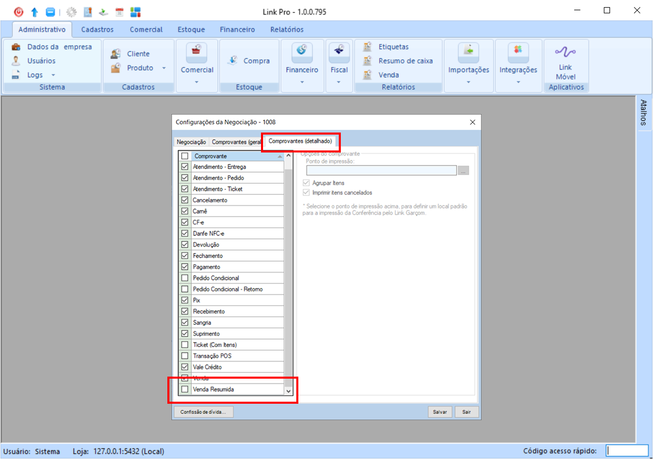

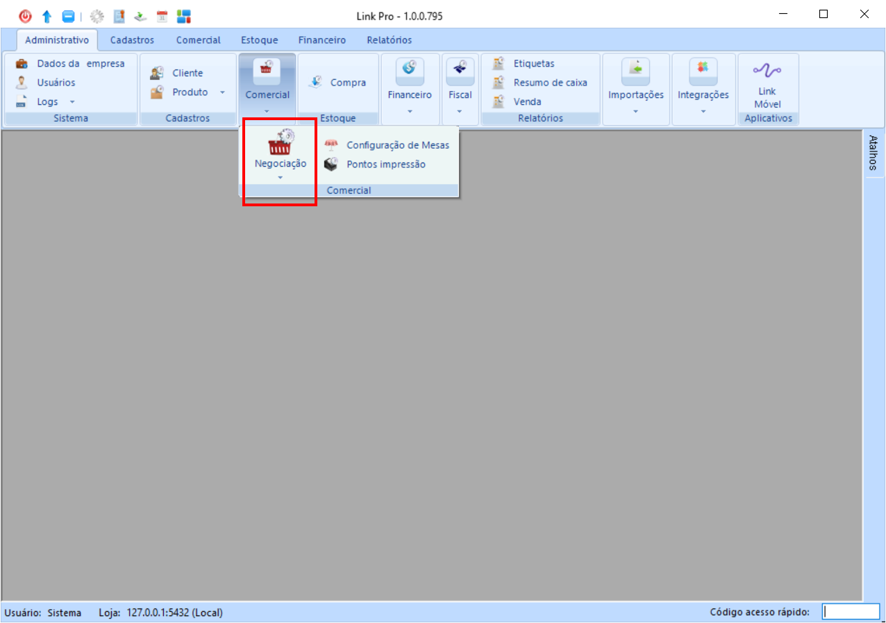

  1. No sistema Link, vá até a aba Administrativo.
  1. Clique em Negociação, código de acesso rápido “1008”.

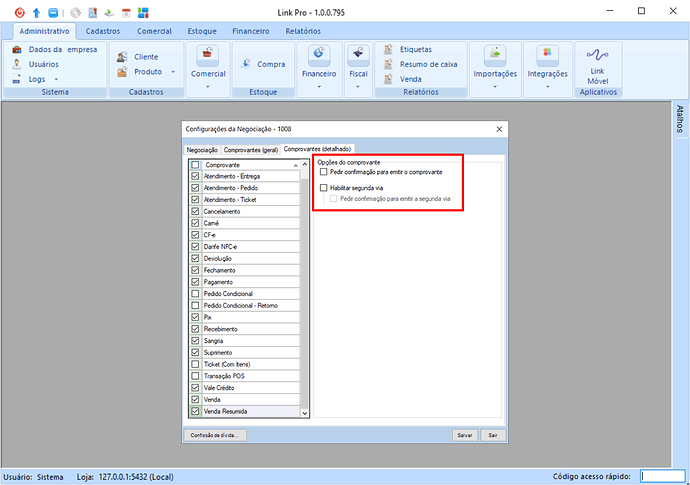

  1. Clique na aba Comprovantes (detalhado) e marque a opção Venda Resumida.

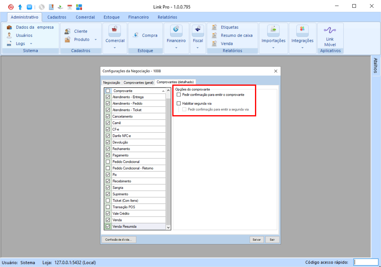

  1. Caso queira que haja uma solicitação de permissão para emitir a “Venda Resumida”, marque a opção Pedir confirmação para emitir o comprovante.
  2. Para emitir uma segunda via da “Venda Resumida”, marque a opção Habilitar segunda via.
  3. Se preferir, marque a opção Pedir confirmação para emitir a segunda via.
  1. Clique em Salvar.
  1. Agora, sempre que uma venda for finalizada, será impresso um comprovante de Venda resumida.

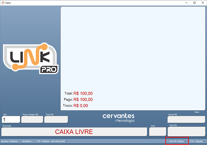

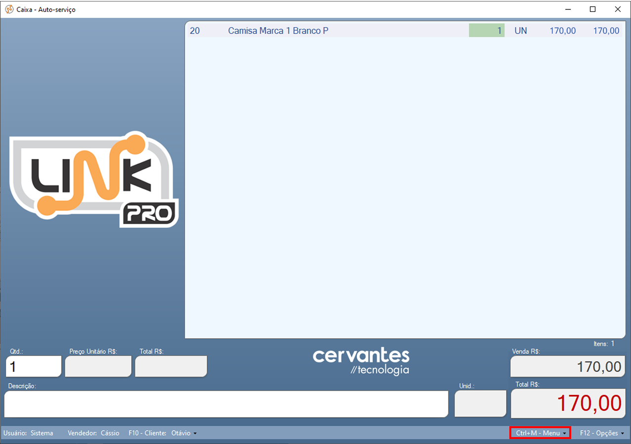

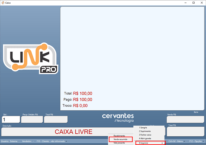

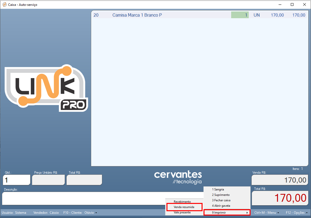

  1. Dentro do módulo Caixa, após realizar uma venda, clique no Menu do Caixa ou pressione “Ctrl+M”.
  1. Clique em Imprimir e selecione a opção Venda resumida.

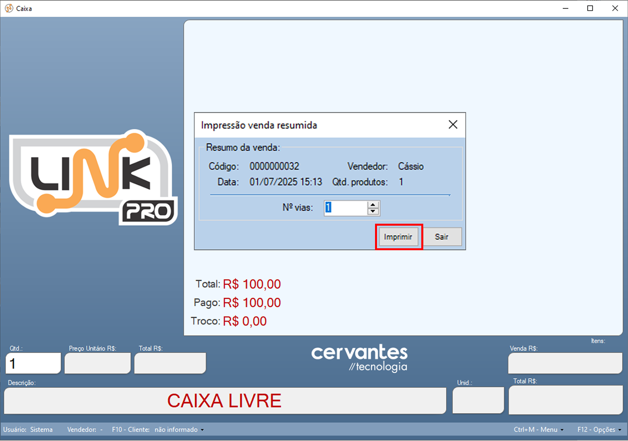

  1. Confira as informações e defina quantas vias serão impressas.
  2. Clique em Imprimir.

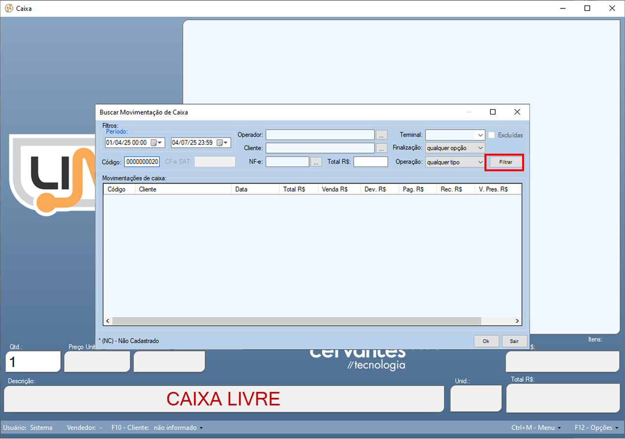

  1. Dentro do módulo “Caixa”, clique no menu Opções ou pressione a tecla “F12”.
  1. Selecione a opção 6 Buscar.

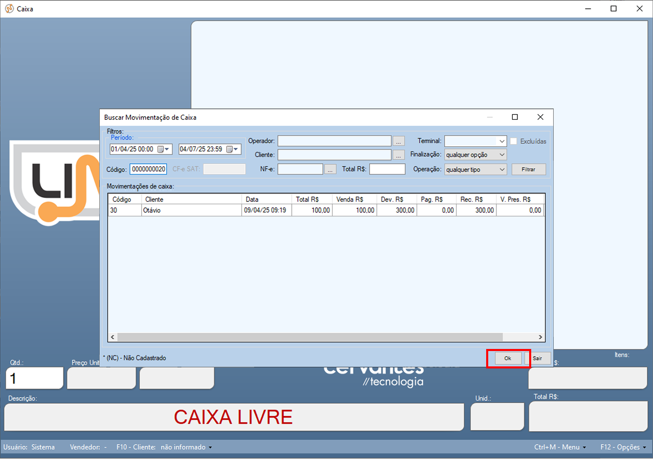

  1. Utilize os filtros para localizar a venda desejada e clique em Filtrar.
  1. Selecione a venda e clique em Ok.
  1. Clique no Menu do Caixa ou pressione “Ctrl+M”.
  1. Clique em “Imprimir” e selecione a opção Venda resumida.

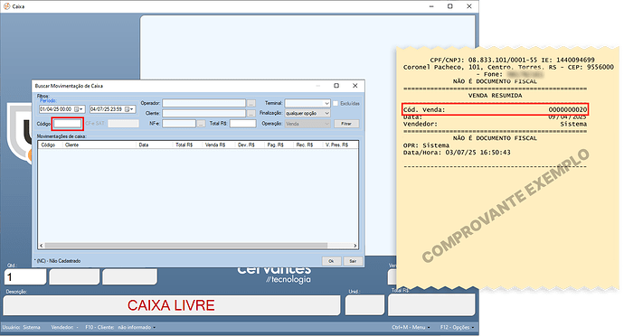

Este é um modelo exemplo do comprovante de Venda resumida:

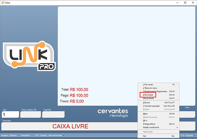

  2. Selecione a opção 4 Devolução.
  1. Clique no botão Devolver de outra venda.
  1. No campo “Período”, defina a data em que a venda foi realizada.
  1. No campo “Código”, informe o código localizado na Venda Resumida.
  1. Clique em Filtrar.
