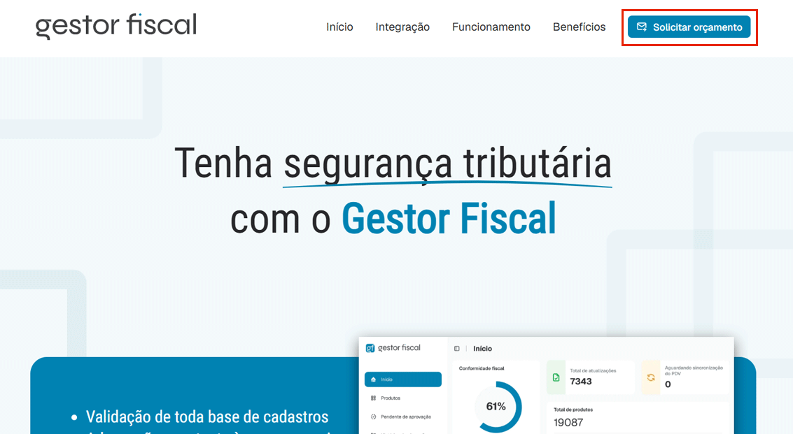

  1. Na página que abrir, clique em Solicitar orçamento.
Após a solicitação, um e-mail será enviado a você (parceiro) com informações sobre a quantidade de produtos cadastrados na base do cliente e o valor referente a esta numeração e será possível realizar a contratação do serviço no Portal do Parceiro.
Os valores para contratação no Portal já estarão atualizados de acordo com o número de produtos cadastrados no banco de dados do cliente. Os valores apresentados são uma estimativa e poderão sofrer alterações quando a contratação for efetivada. O orçamento possui validade de 7 dias, após isso, deverá ser feita nova solicitação.
