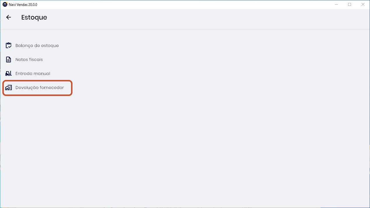

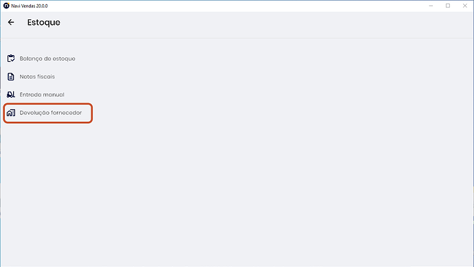

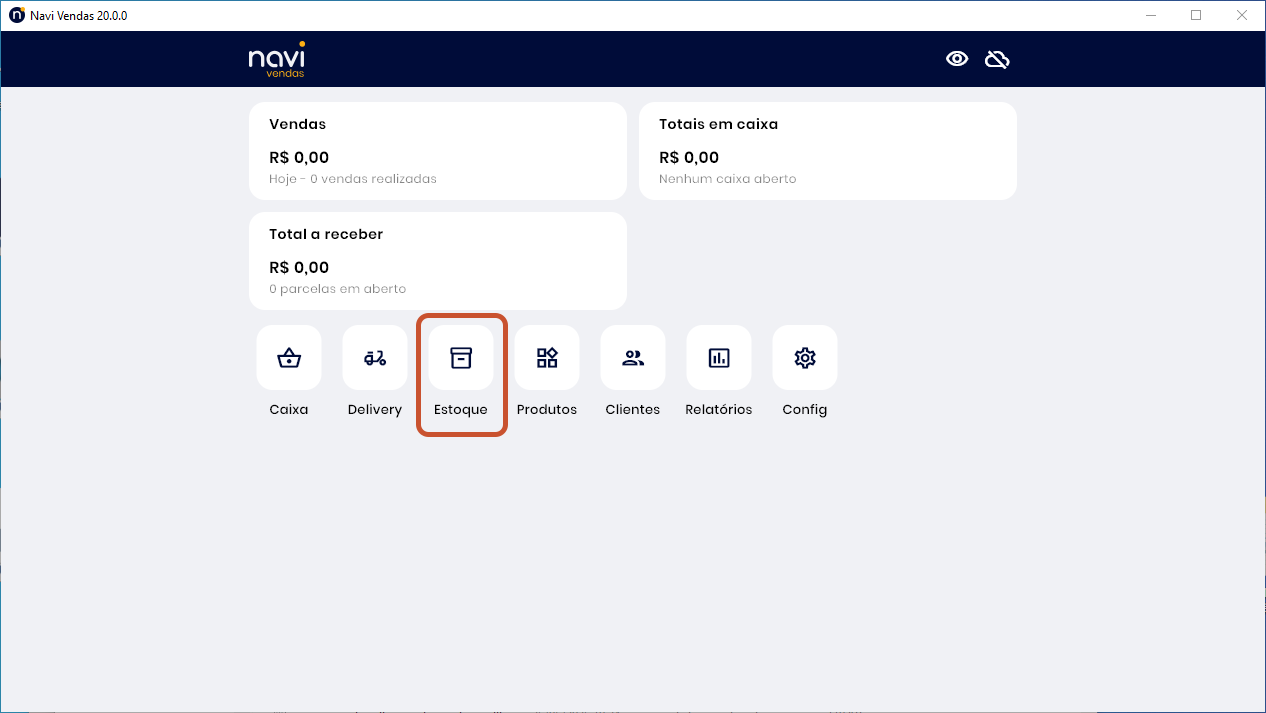

  1. Na tela inicial do Navi Vendas, clique em Estoque.
  2. Clique em Devolução fornecedor.

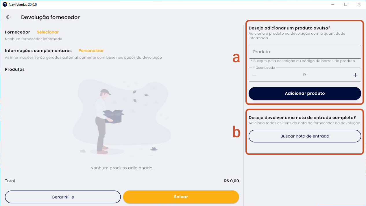

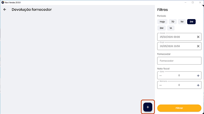

  3. Clique no botão Adicionar (adicionar nova).

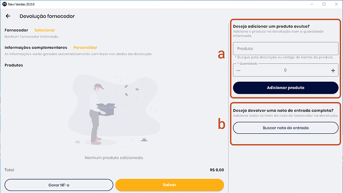

    A partir daqui você terá 2 opções para a devolução:
    a. Adicionar um produto avulso, informando uma determinada quantidade.
    b. Devolver uma nota de entrada completa, contendo todos os itens.
    Se estiver em um dispositivo móvel, clique em + Adicionar produto, para visualizar as opções acima.

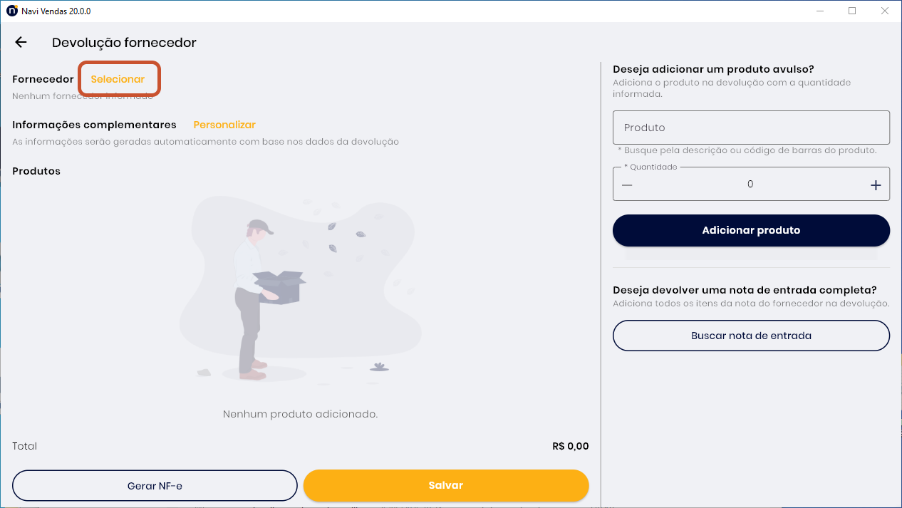

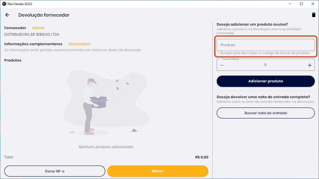

Adicionar um produto avulso na nota de devolução

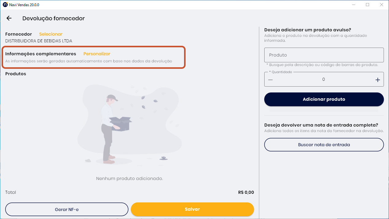

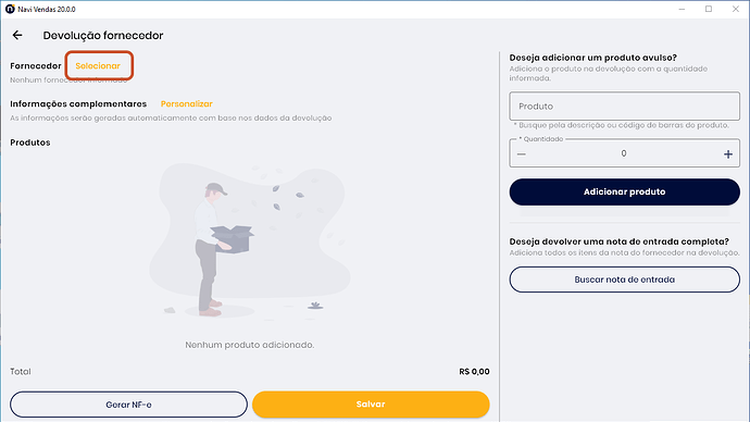

  1. Clique em Selecionar para incluir o fornecedor.

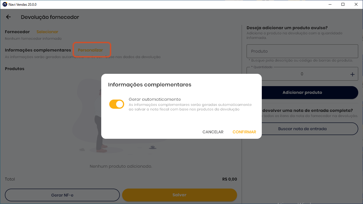

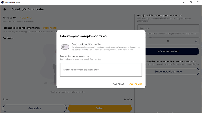

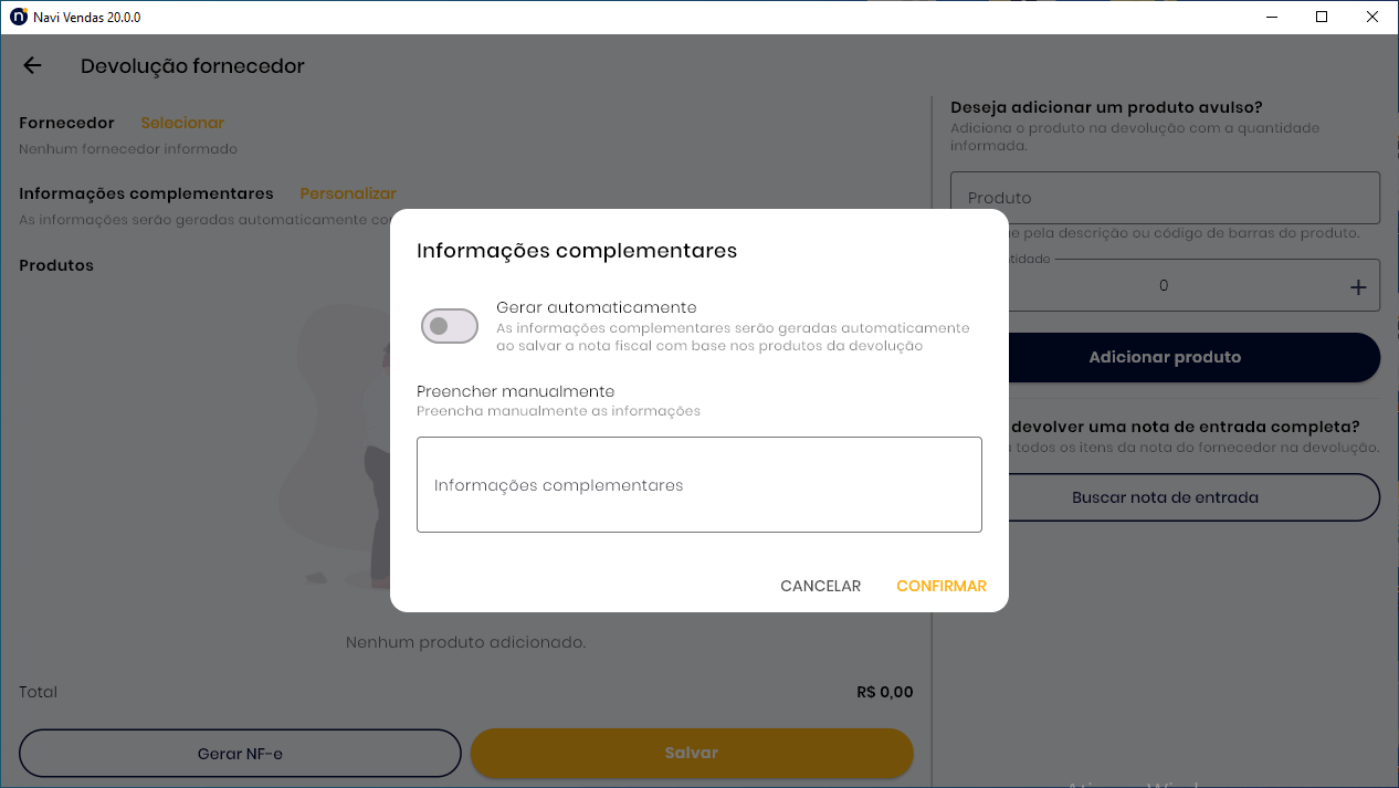

    As “Informações complementares” serão geradas automaticamente com base nos dados da devolução e aparecerão após clicar em “Salvar” ou “Gerar NF-e”.
    Clicando em Personalizar é possível habilitar ou desabilitar a geração automática das informações complementares.
    Verifique com o contador da empresa quais as informações adequadas para o preenchimento manual das informações complementares da nota de devolução.
  2. Adicione o Produto buscando pela sua descrição ou código de barras.

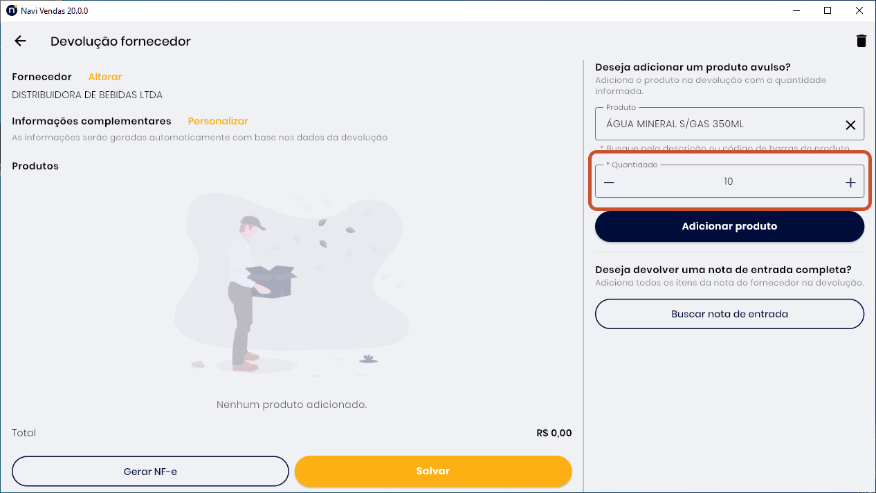

  3. Informe a Quantidade a ser devolvida desse produto.
  4. Clique no botão Adicionar produto. O produto será listado ao lado.
    Repita os últimos passos para adicionar outros produtos à devolução.

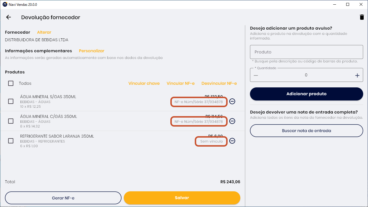

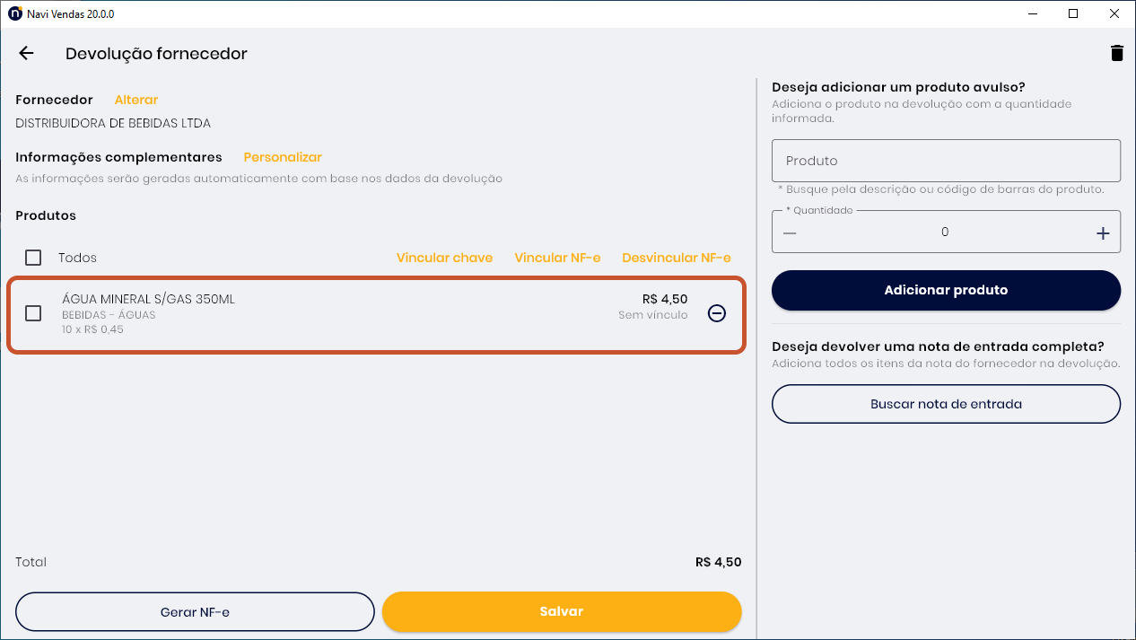

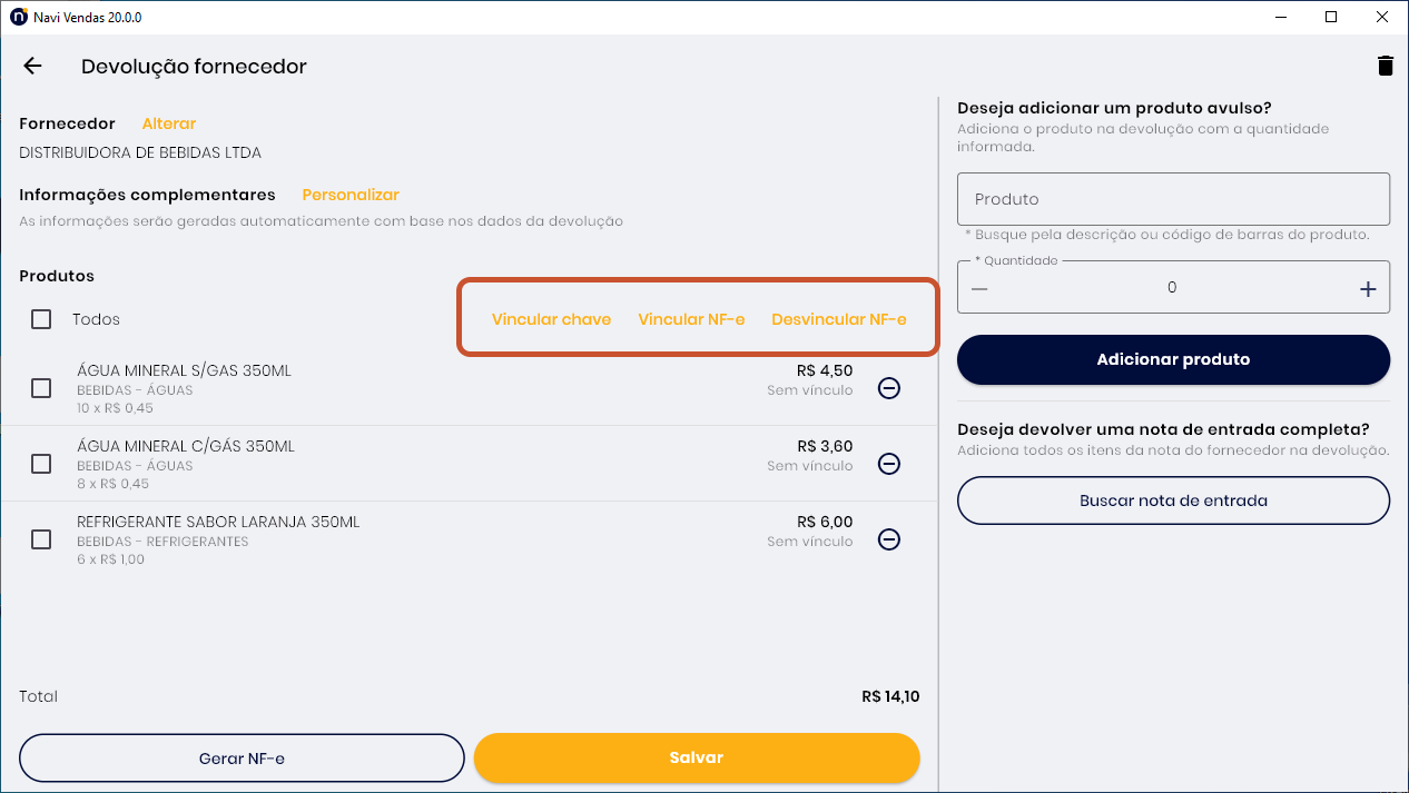

    Após incluir todos os produtos desejados, você verá as seguintes opções:
    “Vincular Chave”, “Vincular NF-e” e “Desvincular NF-e”.

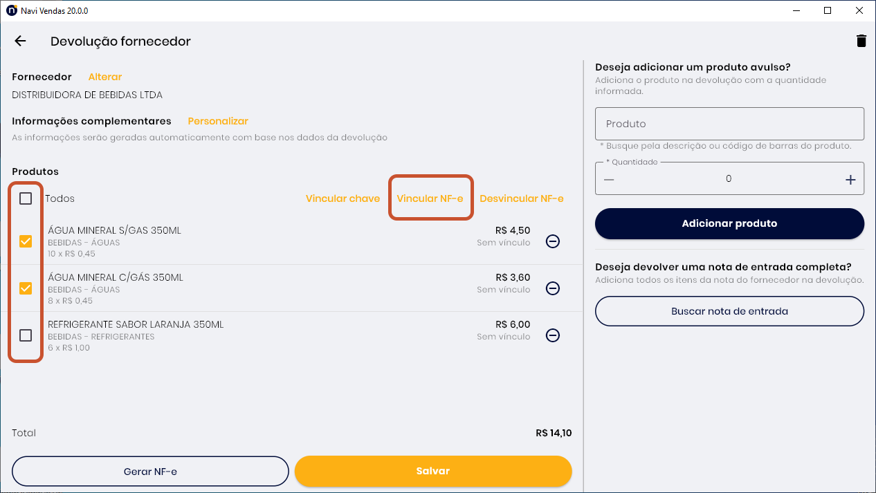

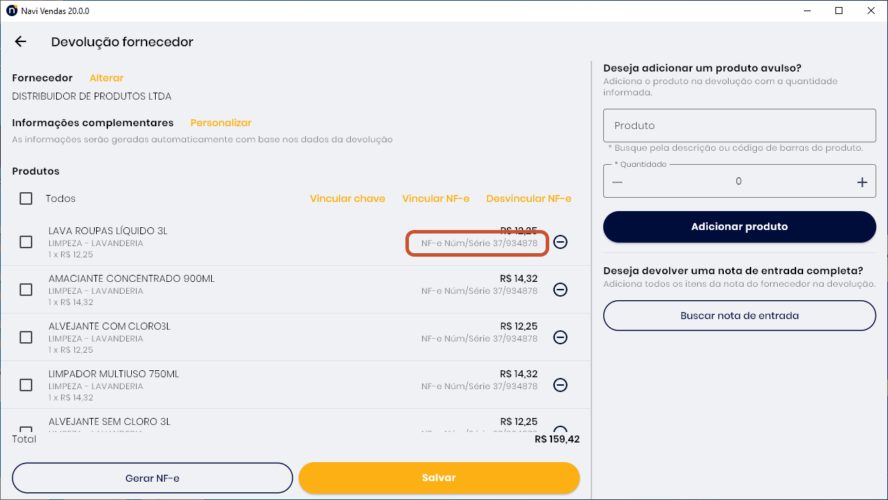

  5. Selecione os produtos de uma mesma nota de entrada e clique em Vincular NF-e.
    Na linha de cada produto será informado se ele está vinculado à uma nota fiscal de entrada.
    Importante: É preciso vincular corretamente cada produto da lista à sua respectiva nota fiscal de compra original. Assim que essa vinculação é feita, a chave da nota também fica vinculada ao produto.

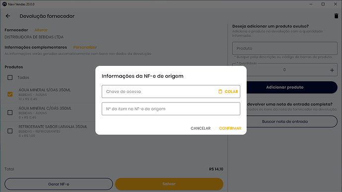

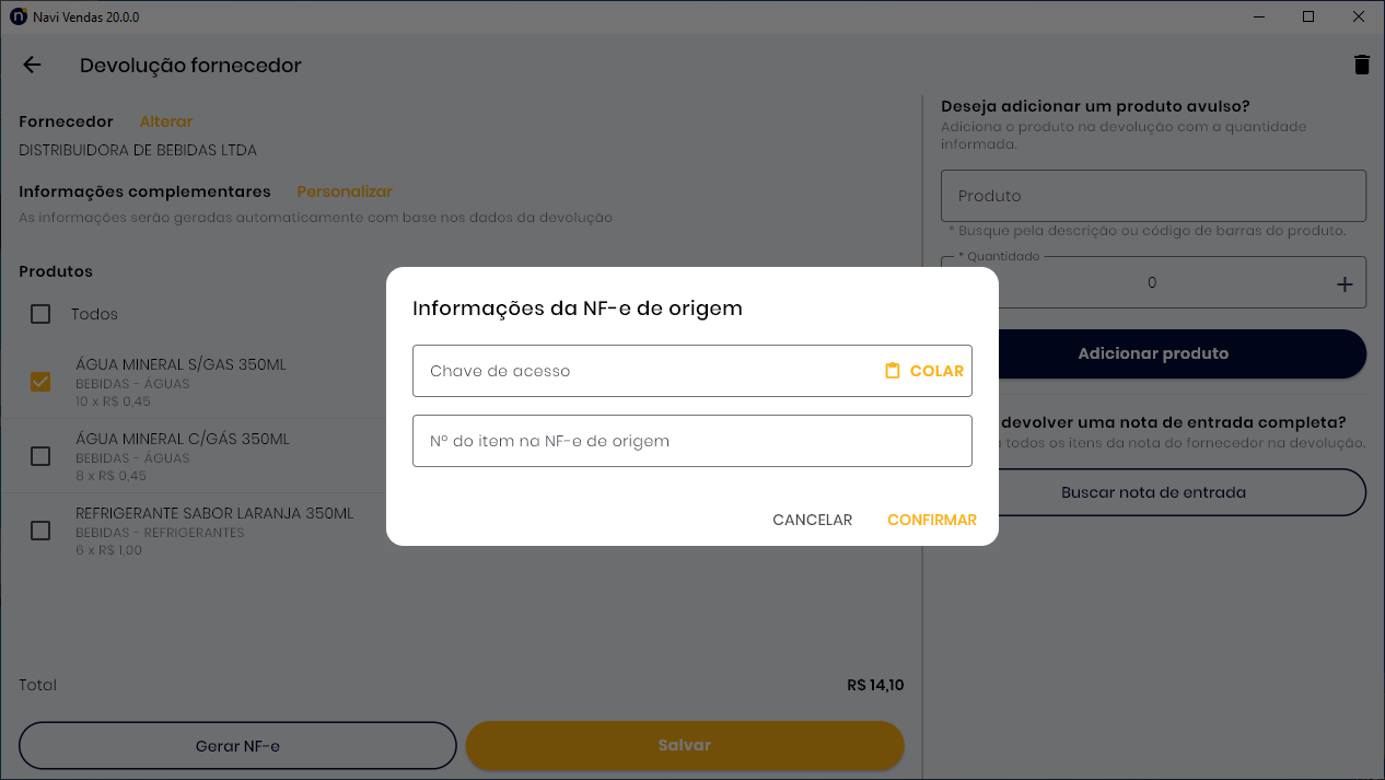

    Caso queira vincular a chave da nota de forma manual a um produto, marque-o e clique em Vincular Chave. Na tela que abriu, informe “Chave de acesso” e “Número do item na nota fiscal de origem”, certificando-se de que os dados preenchidos estejam corretos.
  6. Repita a vinculação para os demais produtos e notas.

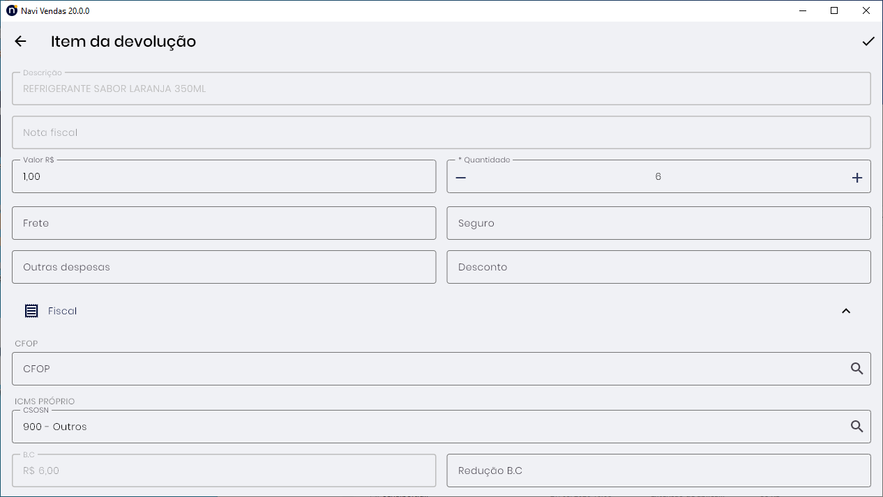

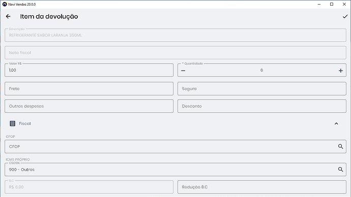

    Importante: Se algum produto não estiver vinculado à uma nota de entrada do sistema, os impostos deverão ser preenchidos manualmente dentro de cada item. Para isso, clique no produto para acessar a tela Item da devolução e preencha as informações.
    Importante: Confira com o responsável fiscal da empresa, como preencher esses campos.

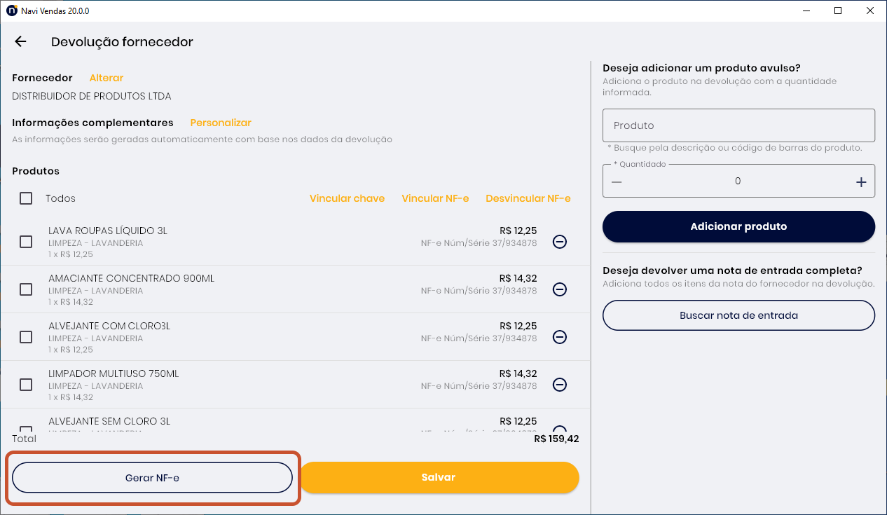

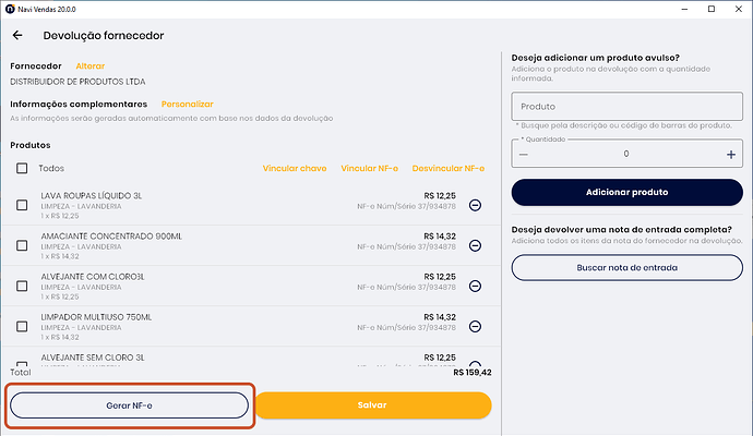

    Você pode salvar o preenchimento desta devolução para dar continuidade em outro momento ou, se desejar, apenas dar baixa no estoque desses produtos. Para isso, clique em Salvar.
    Sua nota de devolução ficará na tela “Devolução fornecedor”.

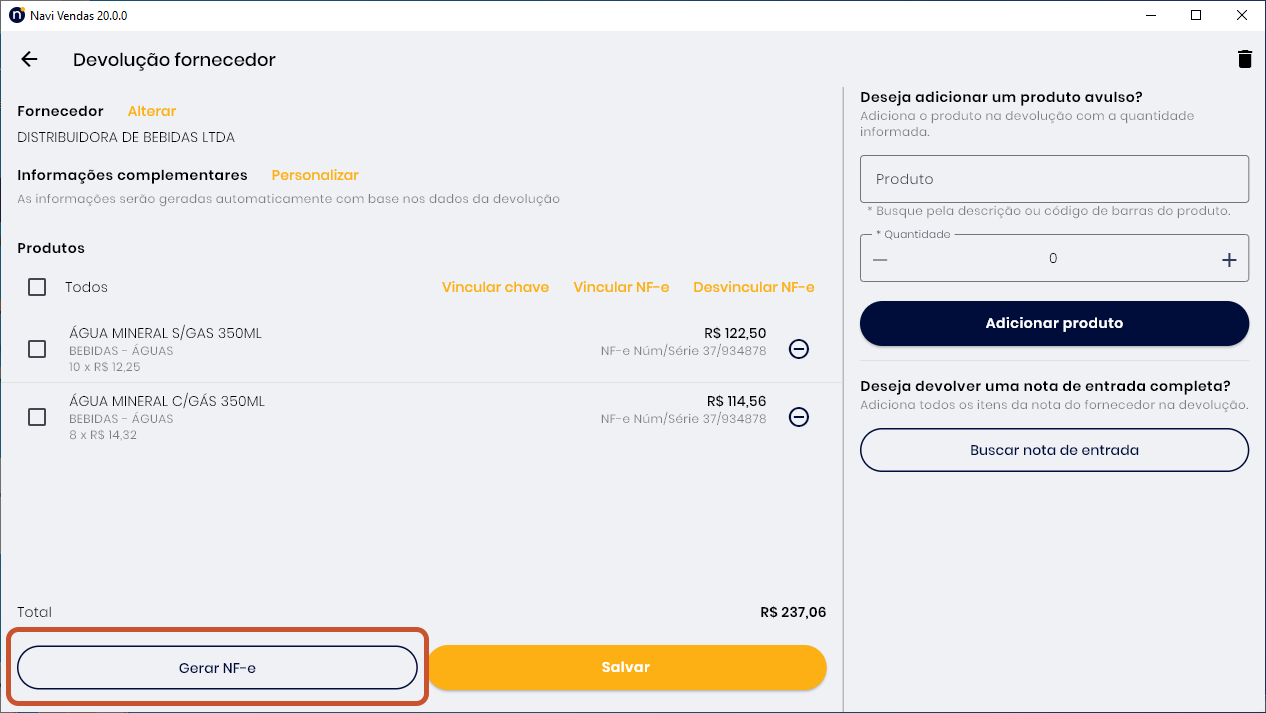

  7. Para gerar a NF-e de devolução, clique em Gerar NF-e. A nota de devolução será transmitida para a SEFAZ.

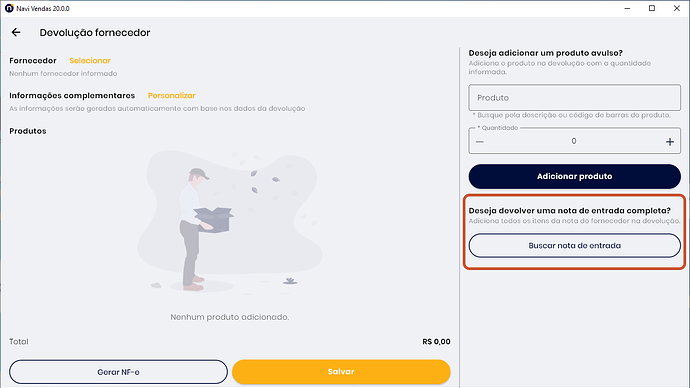

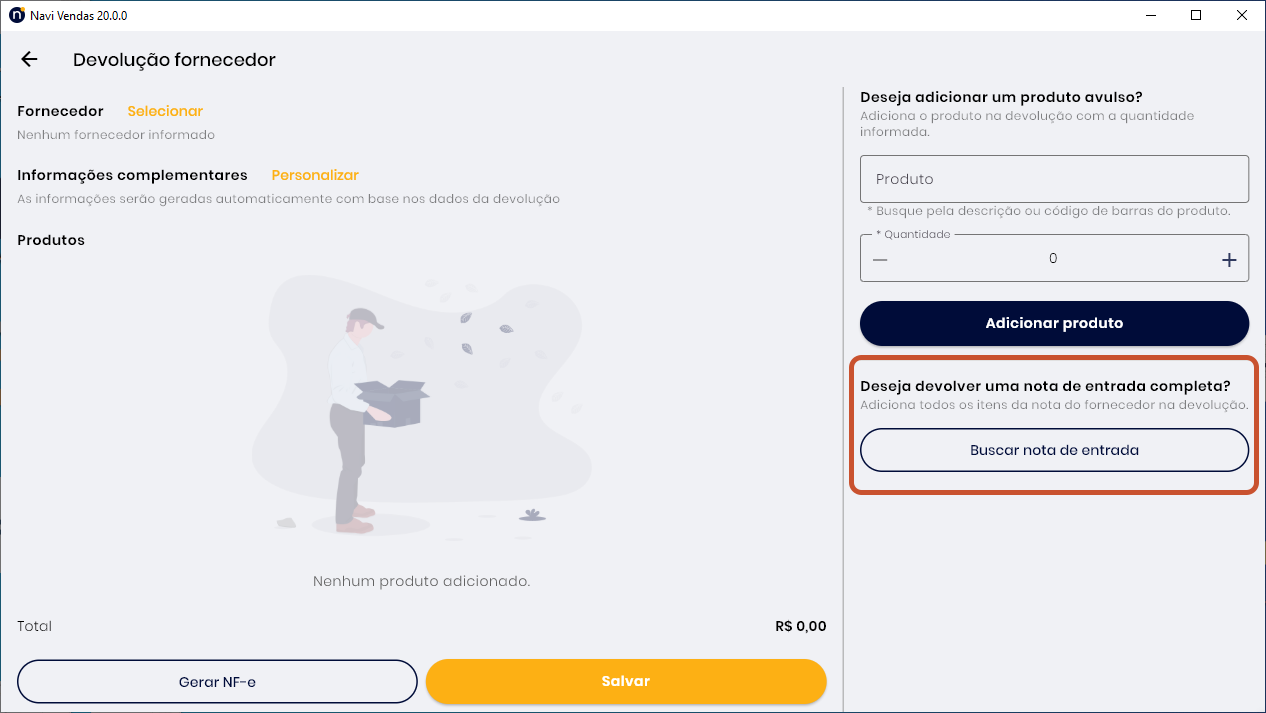

  1. Clique em Buscar nota de entrada.
  2. Na próxima tela, clique na nota de entrada desejada.

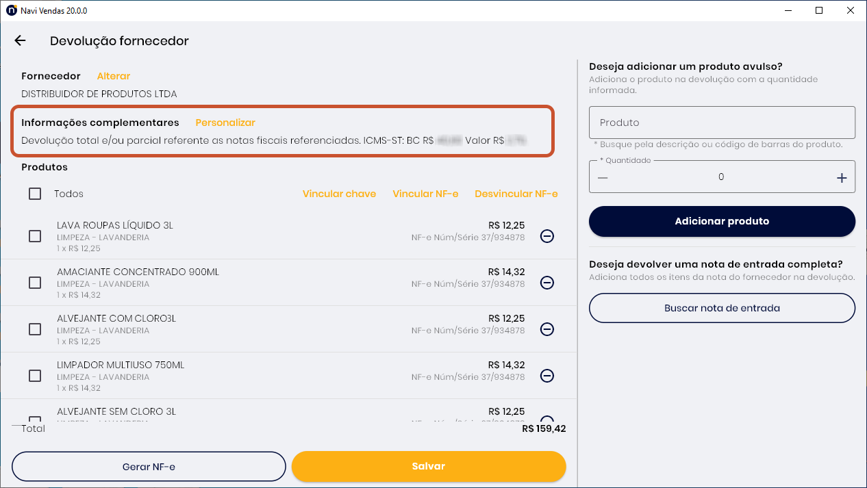

    Após escolher a nota de entrada, o fornecedor e os produtos da nota serão listados na tela. Aparecerão as seguintes opções: “Vincular Chave”, “Vincular NF-e” e “Desvincular NF-e”.
    Como você selecionou a nota de entrada no passo anterior, ela já aparecerá vinculada aos produtos.
    Para remover produtos da lista, clique em Remover (remover).
    As “Informações complementares” serão preenchidas automaticamente conforme o conteúdo da nota, podendo conter inclusive informações sobre tributos. Elas aparecerão após clicar em “Salvar” ou “Gerar NF-e”.
  3. Para gerar a NF-e de devolução, clique em Gerar NF-e. A nota de devolução será transmitida para a SEFAZ.

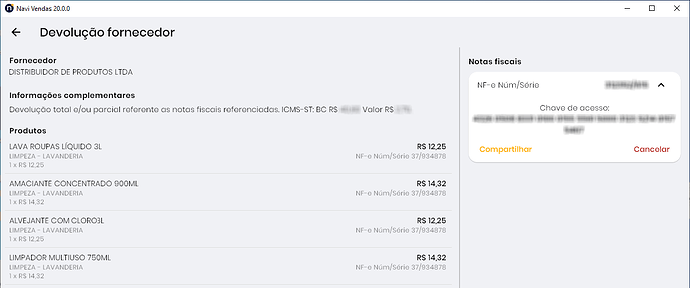

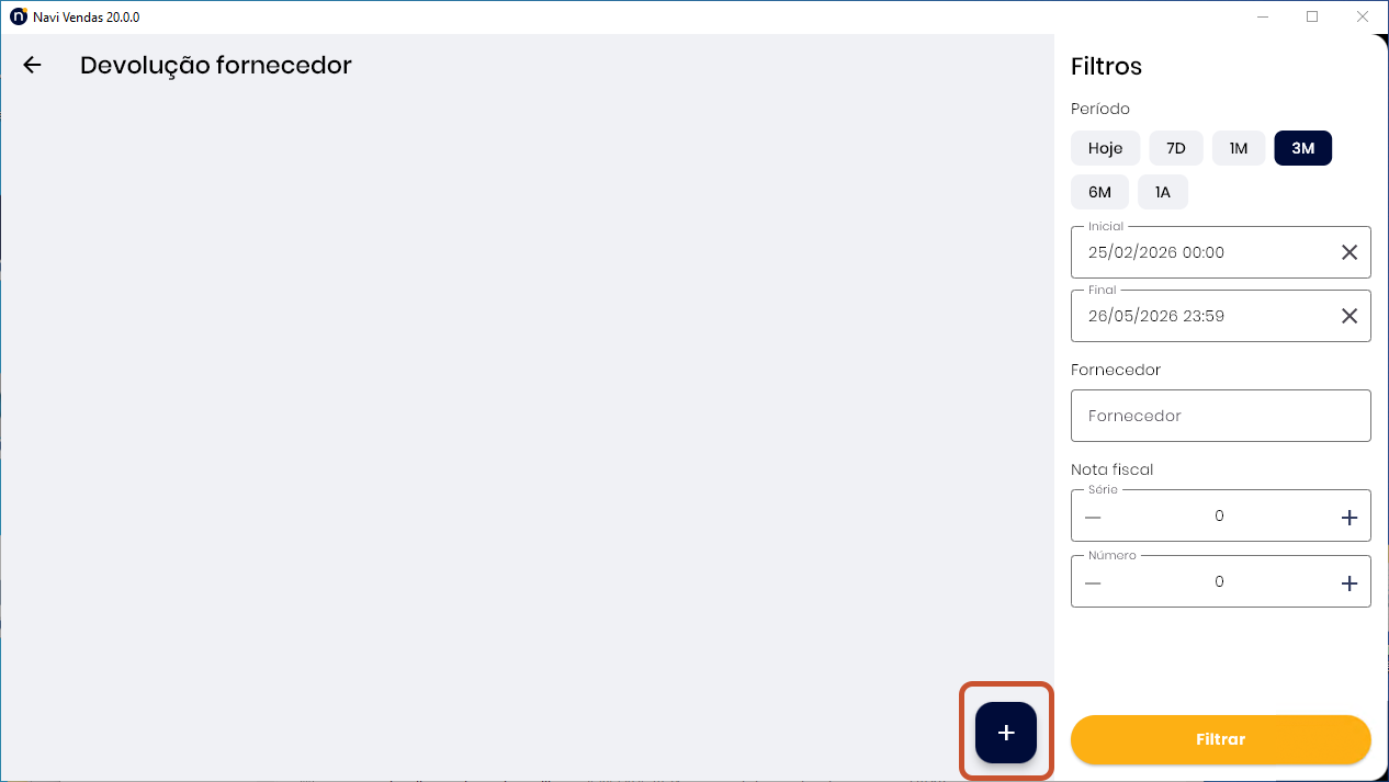

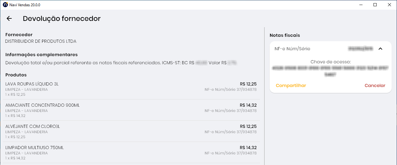

As devoluções ficam listadas na tela. Você pode utilizar os filtros ao lado para encontrá-las.
Ao acessar uma devolução será possível visualizar o seu Número/Série e também a Chave de acesso.
Se estiver em um dispositivo móvel, clique antes em Notas fiscais.
Na tela aparecerão as opções de: “Compartilhar” e “Cancelar”.
