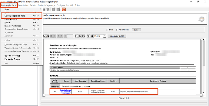

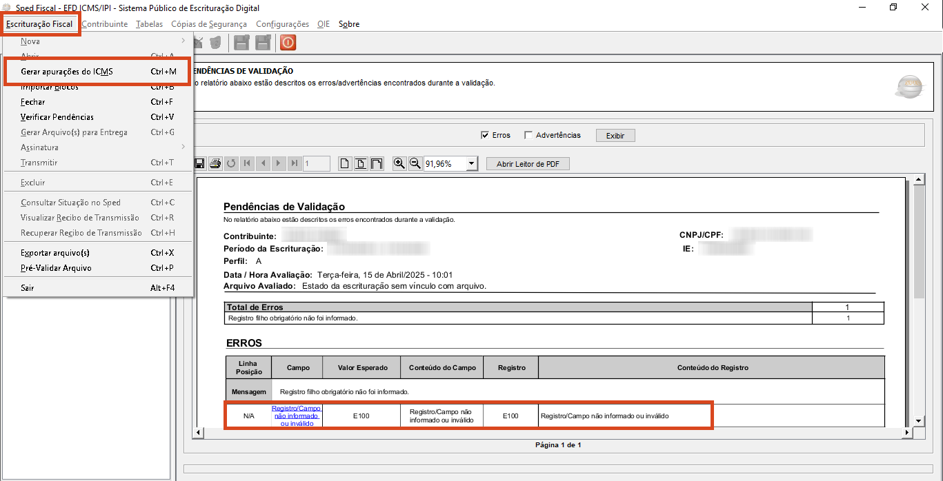

Como gerar o registro do Bloco E? É possível fazer isso no sistema Link?
O Bloco E é uma parte essencial do SPED Fiscal, responsável por detalhar a apuração do ICMS e do IPI. Ele não pode ser gerado no sistema Link, pois o sistema não realiza apurações de impostos. Para gerar a apuração do Bloco E, você pode solicitar que a contabilidade da empresa utilize o sistema Validador do SPED Fiscal. Nele, existe uma opção chamada Gerar apuração de ICMS que pode ser acessada clicando no menu Escrituração Fiscal, conforme a imagem abaixo.

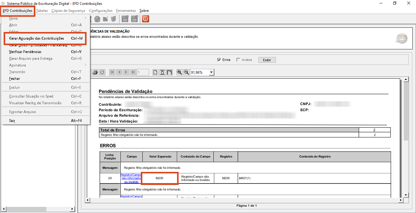

É possível gerar registros do Bloco M no sistema Link?
O Bloco M é uma seção importante da EFD-Contribuições no SPED Fiscal, voltada para a apuração da contribuição e crédito de PIS/PASEP e COFINS. O sistema Link não gera este registro porque o sistema não faz apuração de impostos.
Para gerar a apuração do Bloco M, você pode solicitar que a contabilidade da empresa utilize o sistema Validador do SPED Contribuições, pois ele contém uma opção para geração destes registros. Nele, existe uma opção chamada Gerar apuração das Contribuições que pode ser acessada clicando no menu EFD Contribuições, conforme a imagem abaixo.
