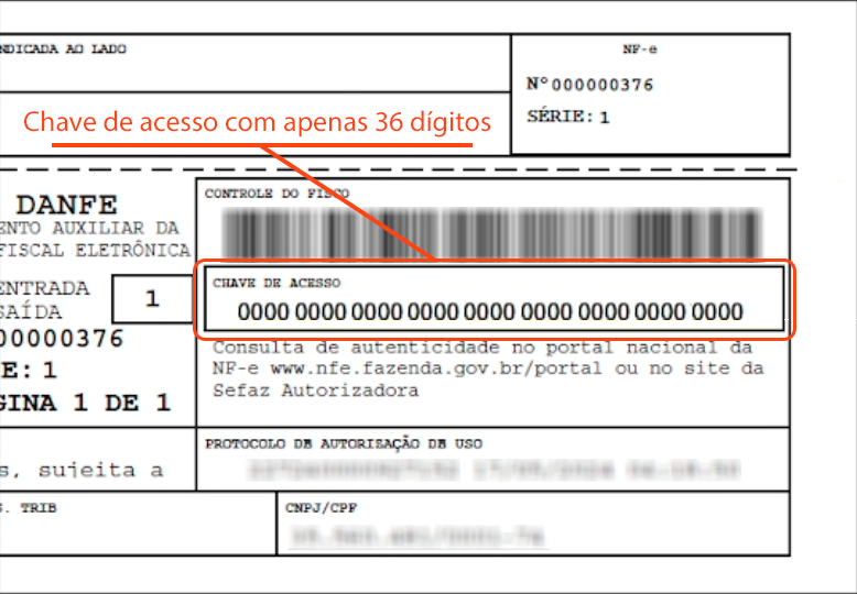

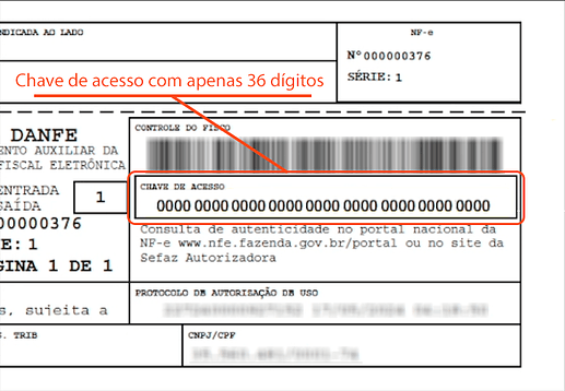

Chave de acesso da DANFE exibindo apenas 36 dígitos
Causa: Ocorre devido a um problema com as fontes do Windows, fazendo com que apareçam apenas 36 dígitos na “Chave de acesso” da DANFE ao invés dos 44 dígitos esperados.

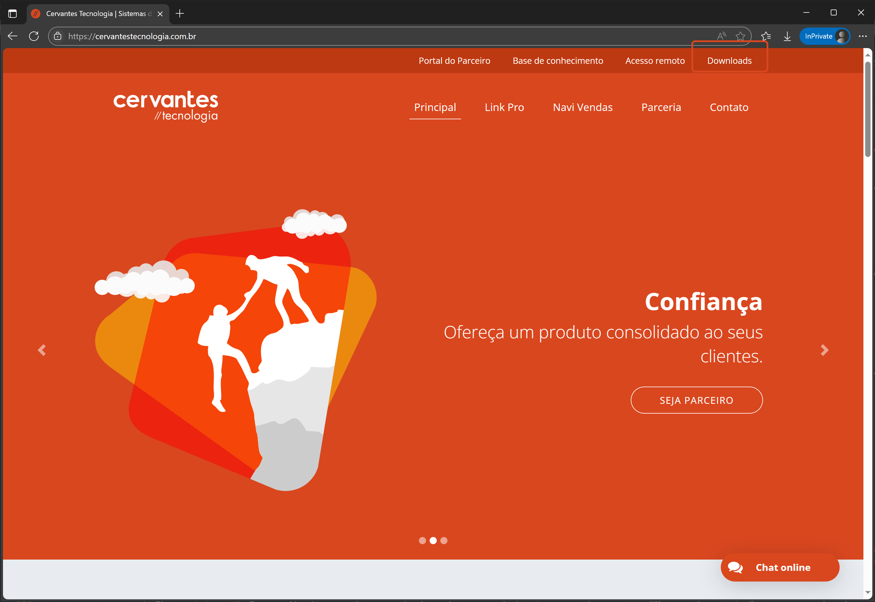

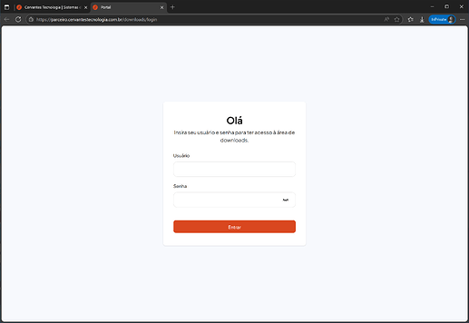

  1. Acesse nosso site https://cervantestecnologia.com.br
  2. No topo do site, clique em Downloads.

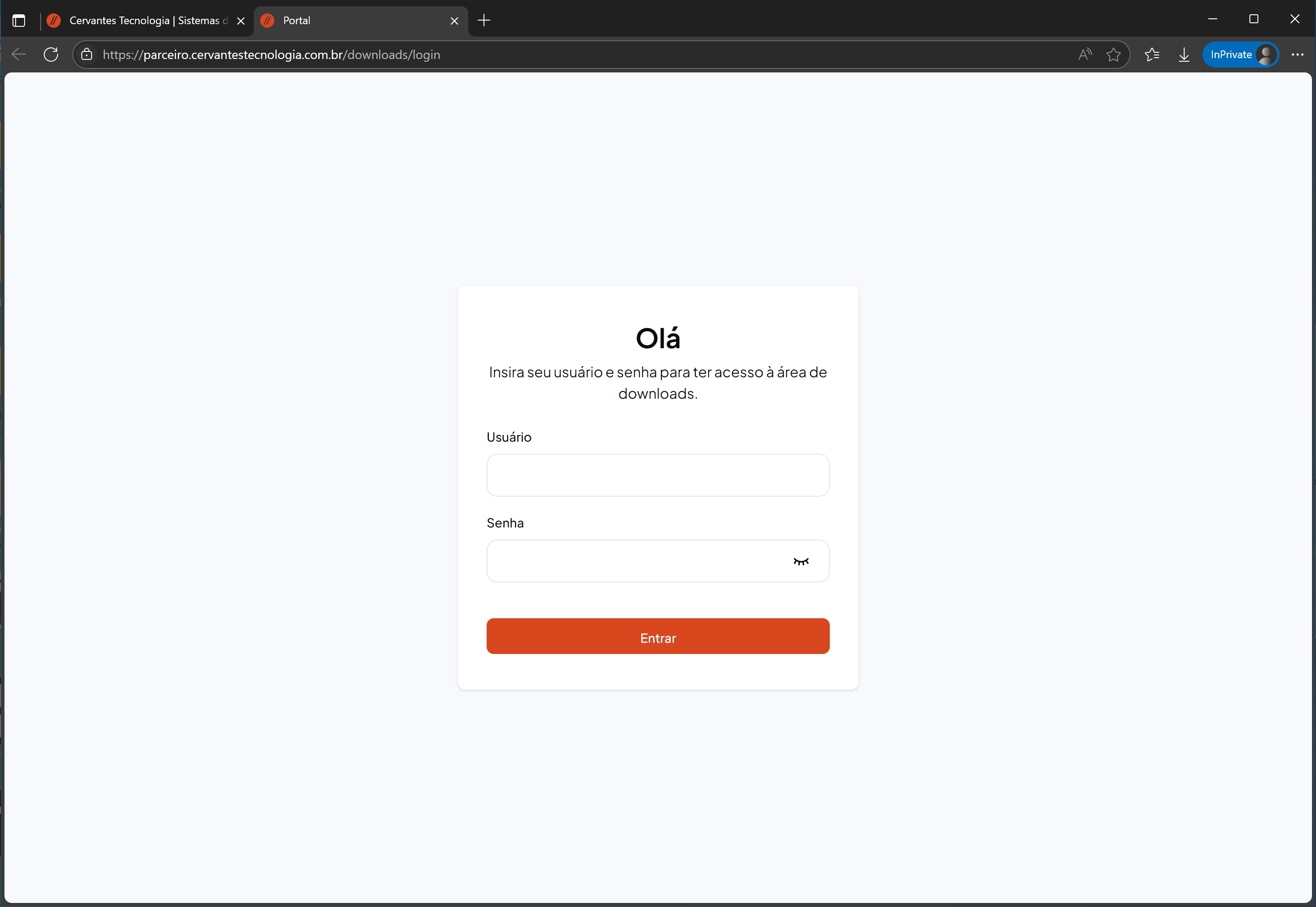

  1. Preencha seu “Usuário”, “Senha” e clique em Entrar.
    Observação: As informações são as mesmas usadas para o acesso ao Portal do Parceiro.

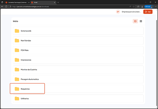

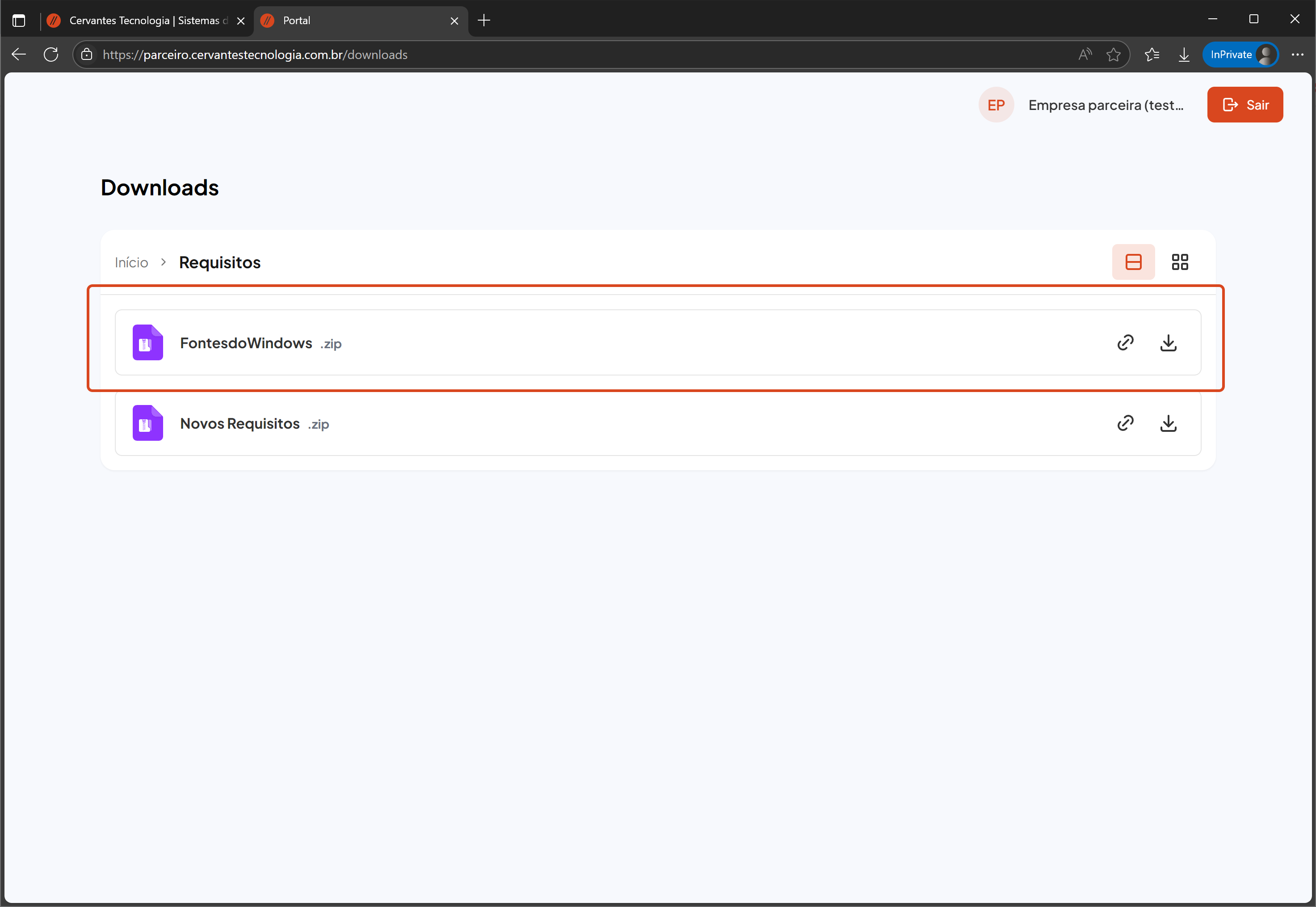

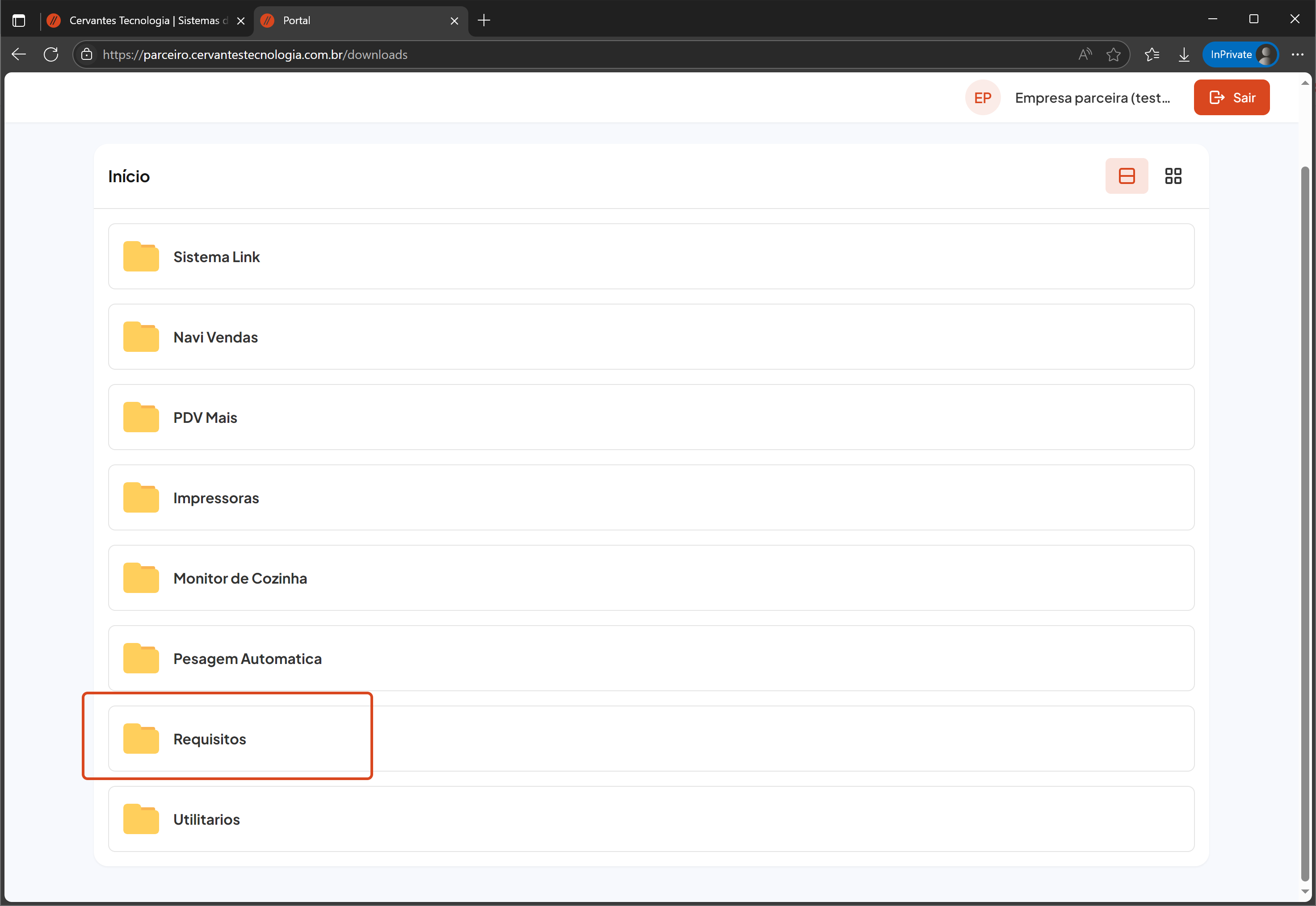

  1. Acesse a pasta Requisitos.
  1. Clique no botão copiar url ou Baixar, ao lado de FontesdoWindows.zip.

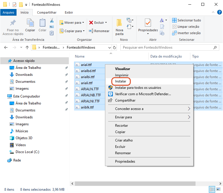

Instalar fontes
  1. Abra o arquivo que você baixou e extraia as fontes para uma pasta.
  2. Selecione todas as fontes extraídas na pasta.
  3. Clique com o botão direito do mouse sobre a seleção e escolha a opção Instalar.
    Observação: Isso fará com que todas as fontes sejam instaladas em sequência. Se preferir, você pode instalar cada fonte individualmente.

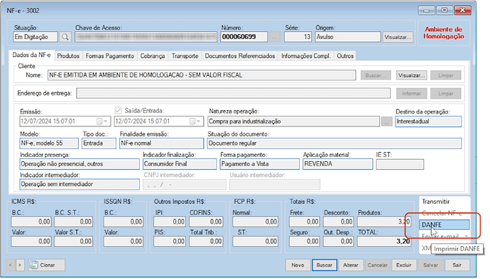

  1. Após a instalação das fontes, feche e abra novamente o sistema Link.
  2. Acesse a aba Comercial.
  3. Clique no botão NF-e, código de acesso rápido “3002”.
  4. Clique em Buscar.
  5. Na janela “Buscar NF-e”, encontre e selecione a nota desejada. Clique em Ok.
  6. Clique em DANFE.

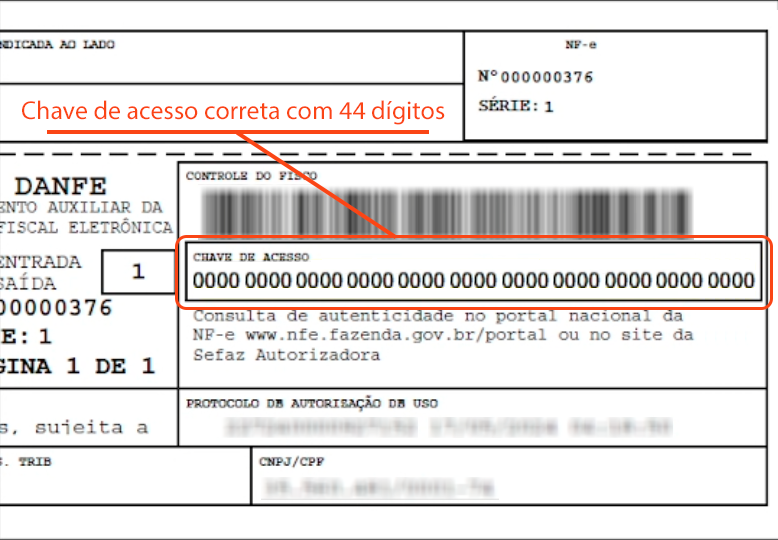

  1. Confira se os 44 dígitos da Chave de acesso estão aparecendo.
