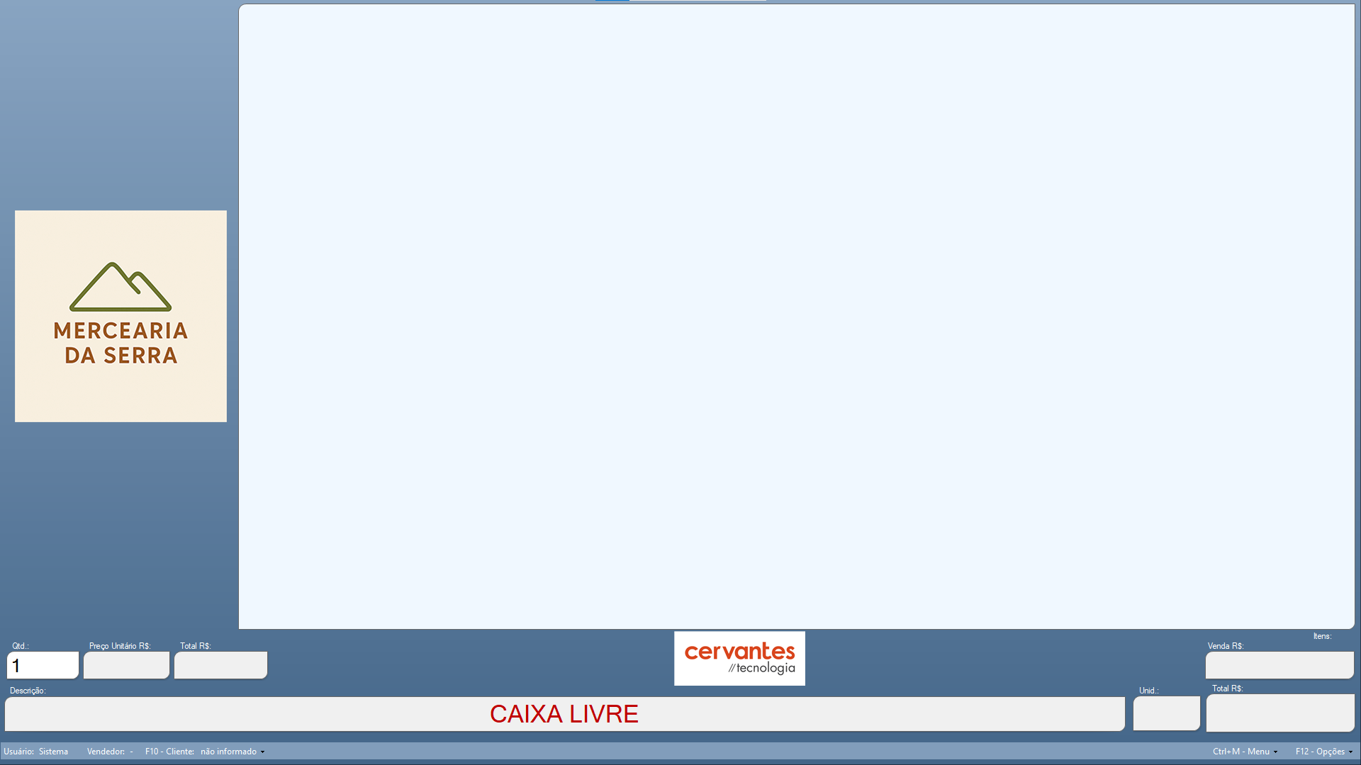

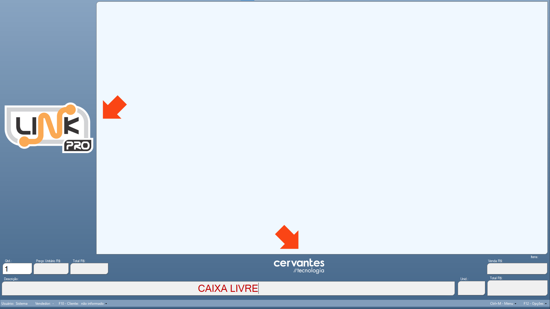

Neste tutorial mostraremos como alterar as imagens que aparecem na tela do Caixa no sistema Link. São elas a imagem “primária”, que fica na lateral esquerda do PDV, e a imagem “secundária”, que é menor e fica centralizada na parte inferior da tela.

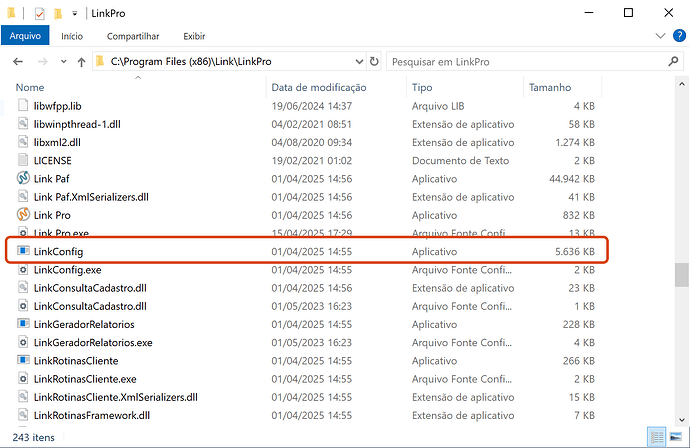

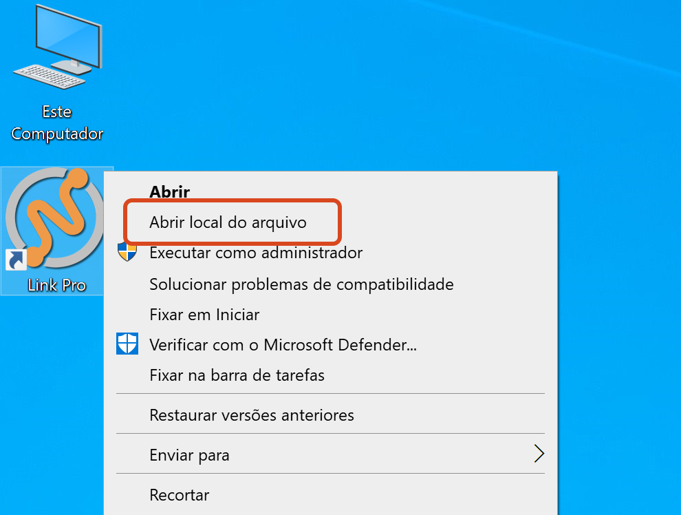

  1. Na área de trabalho, clique com o botão direito do mouse sobre o ícone do sistema Link e escolha a opção Abrir local do arquivo.
Observação: Esse atalho nos leva para a pasta de instalação do sistema Link em “C:\Arquivos de Programas (x86)\Link\LinkPro”.

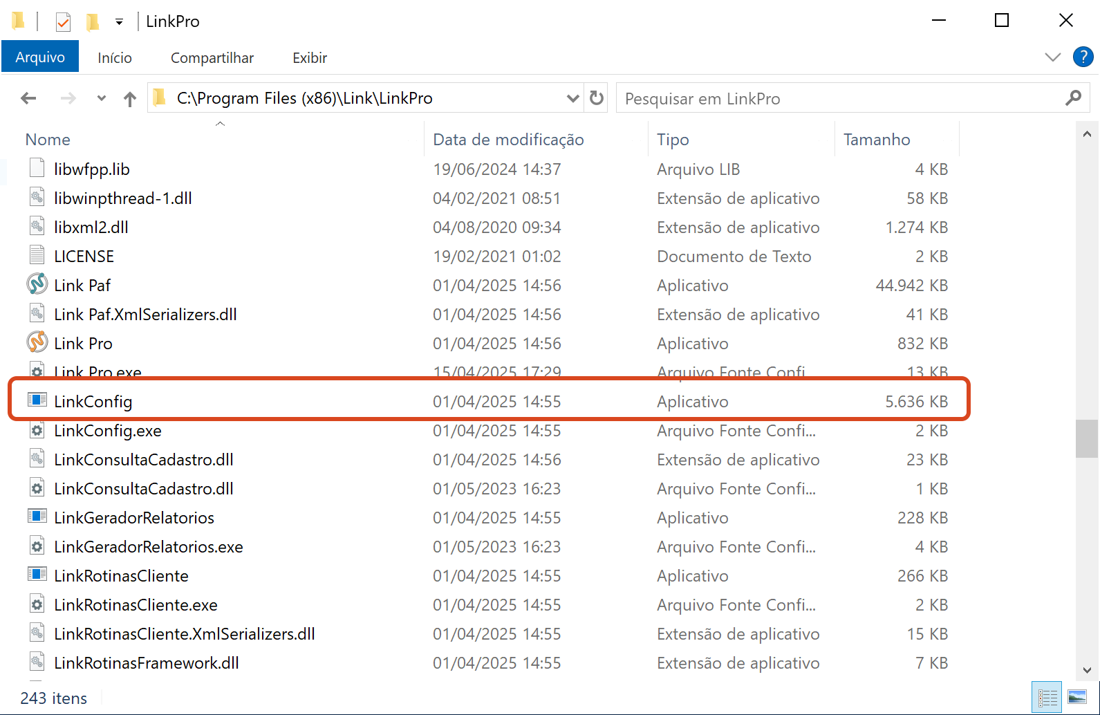

  1. Abra o arquivo LinkConfig, conforme a imagem a seguir.

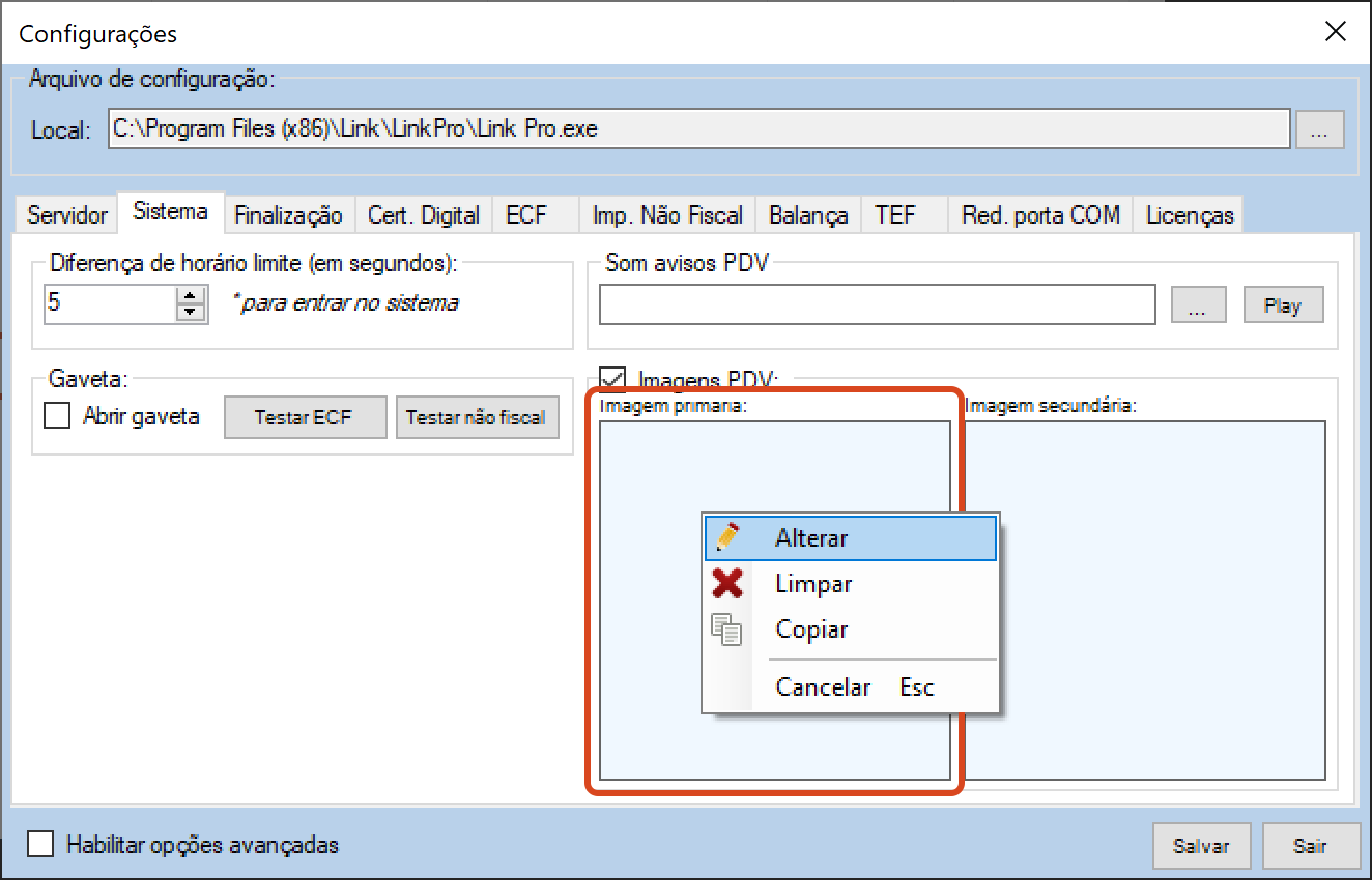

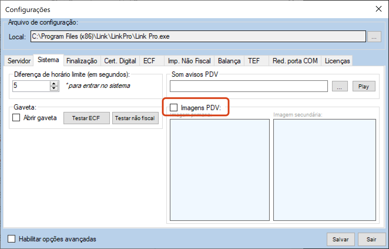

  1. No LinkConfig, vá até a aba Sistema.
  1. Habilite a opção Imagens PDV.

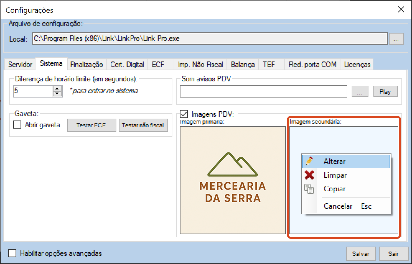

  1. Para alterar a imagem primária, dê um clique no quadro “Imagem primária” e escolha a opção Alterar.
  1. Selecione a imagem desejada em seu computador.
    Observação: Em nosso exemplo, usaremos uma imagem quadrada com 300px de cada lado. Esse tamanho é o mínimo indicado para que a imagem mantenha uma boa qualidade.
Importante: Caso queira conferir como ficou na tela do Caixa, é preciso clicar em Salvar e reiniciar o sistema Link.

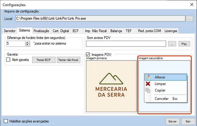

  1. Para a imagem secundária, vou repetir o caminho. Agora vou utilizar uma imagem de proporção diferente: a largura é o triplo da altura. É possível utilizar outros formatos, mas uma imagem retangular se encaixa melhor no espaço.

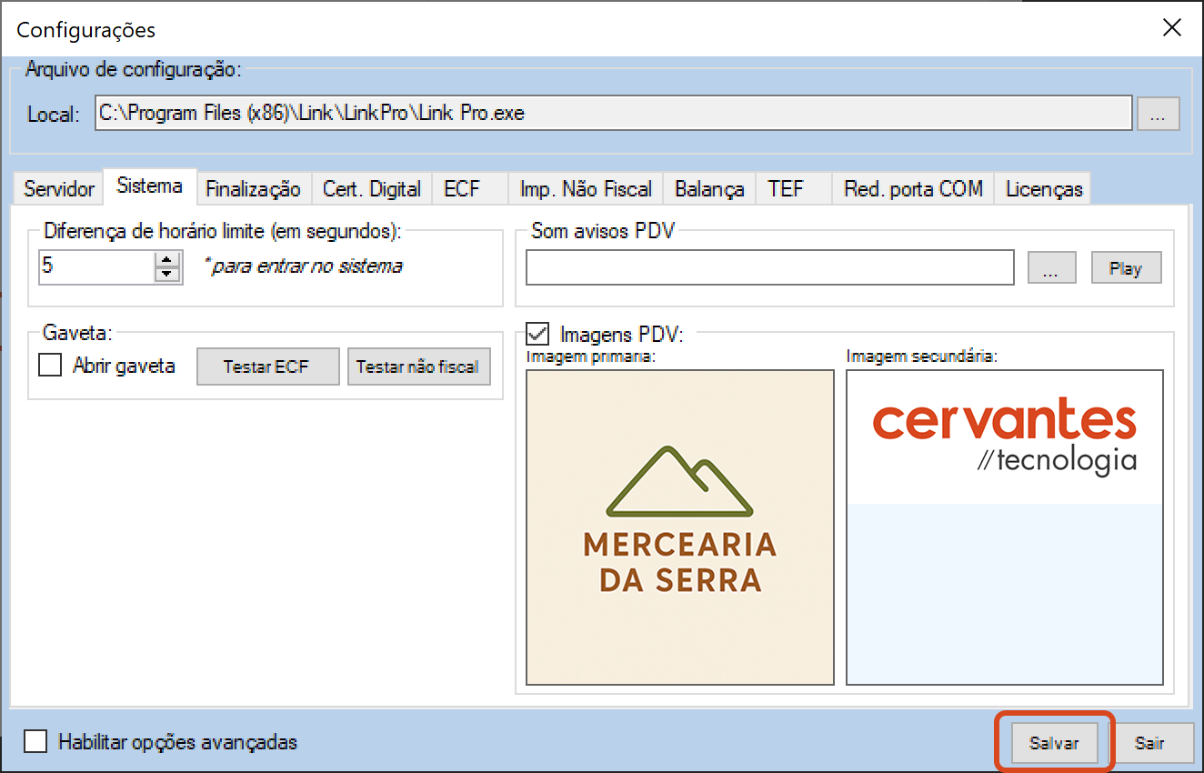

Observação: Em nosso exemplo, usaremos o logo da empresa com aproximadamente 600px de largura por 200px de altura.
  1. Clique em Salvar.
  1. Reinicie o sistema Link para que as imagens sejam aplicadas. Em seguida, confira como ficou a tela do Caixa.
