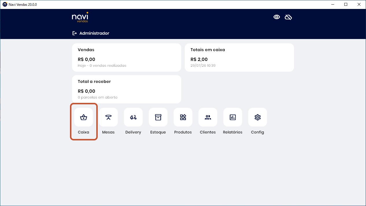

  1. Na tela inicial do Navi Vendas, clique em Caixa.

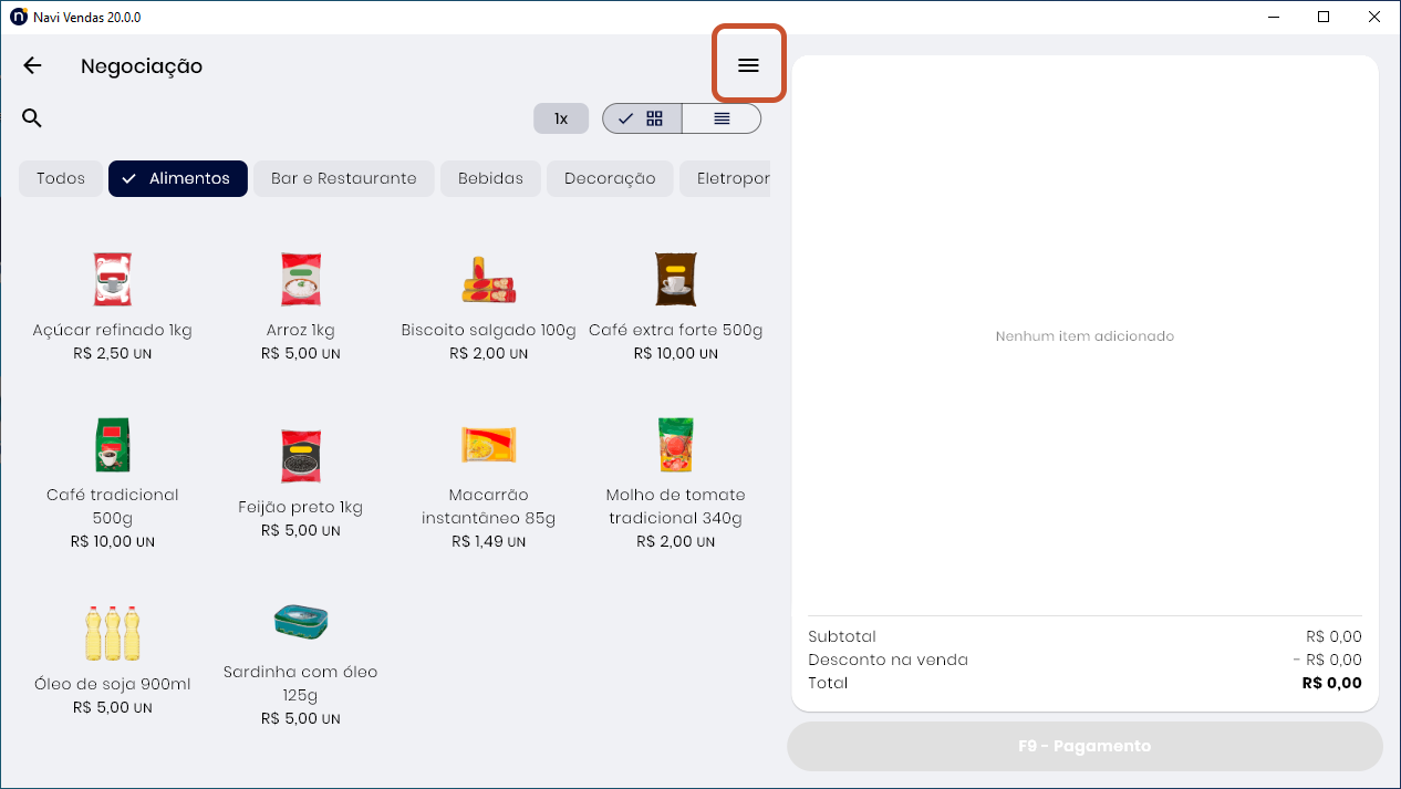

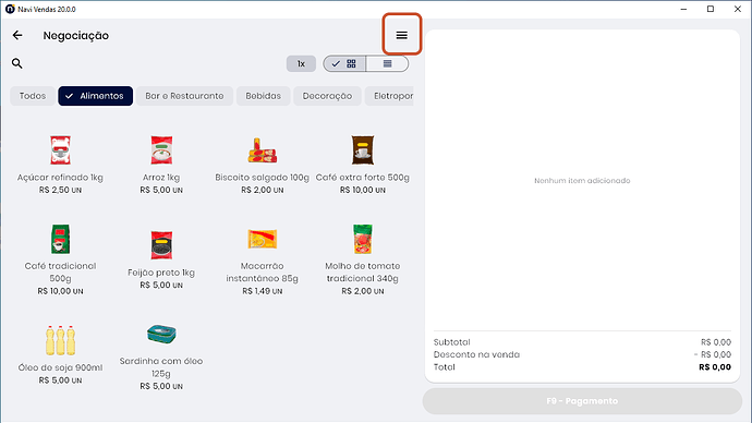

  2. No topo da tela, clique no Menu.

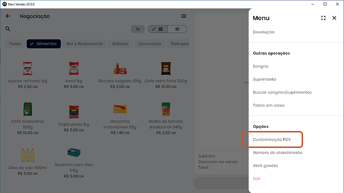

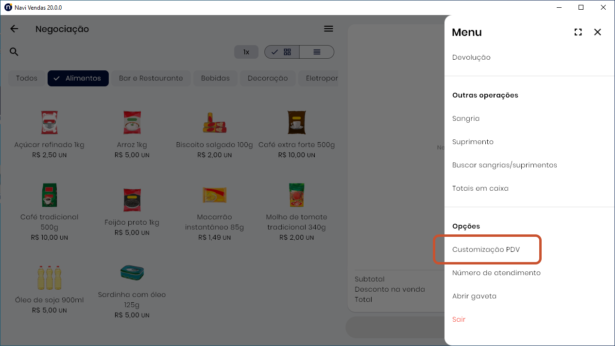

  3. Escolha a opção Customização PDV.

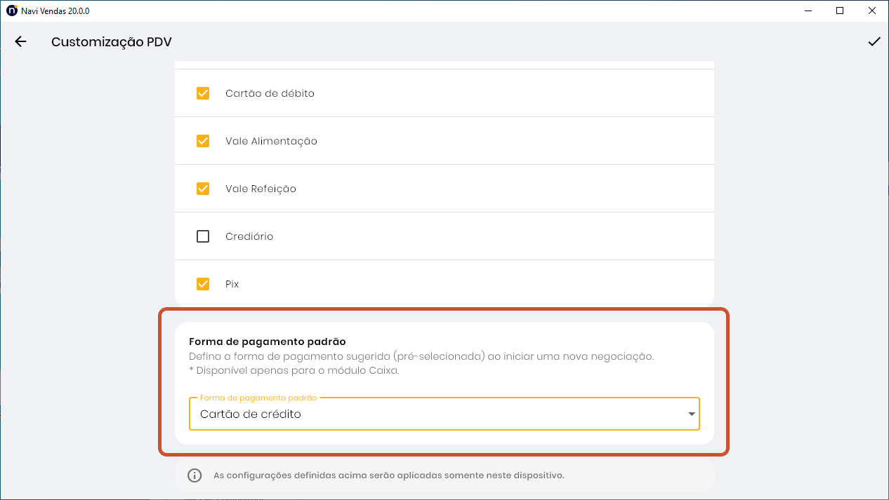

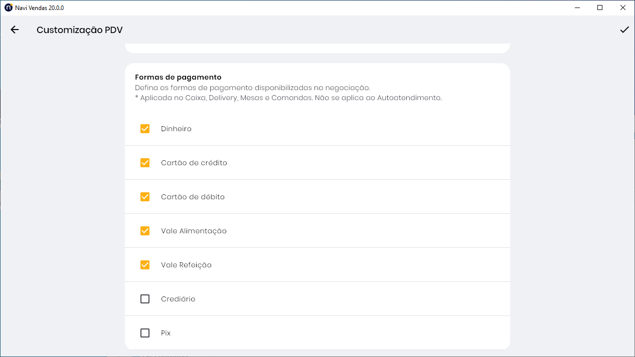

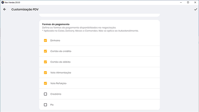

  4. Localize a seção “Formas de pagamento” e marque as que deseja disponibilizar na finalização das negociações.
    As formas de pagamento habilitadas nessa configuração ficarão disponíveis nos módulos “Caixa”, “Delivery” e “Mesas/Comandas”. Esta configuração não se aplica ao recurso de “Autoatendimento”.
  5. Clique em Salvar ✓.

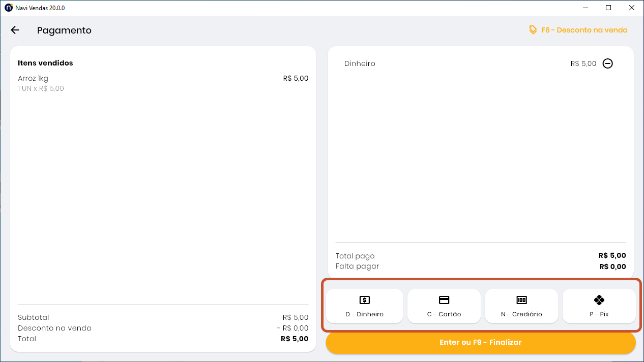

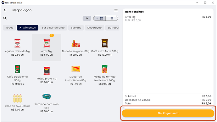

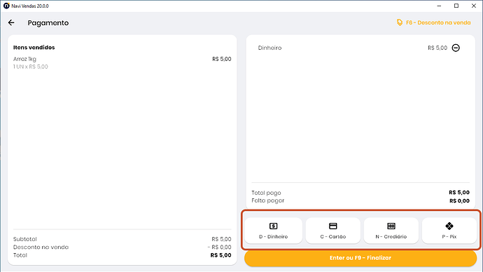

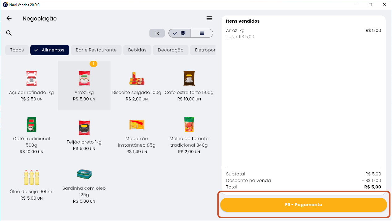

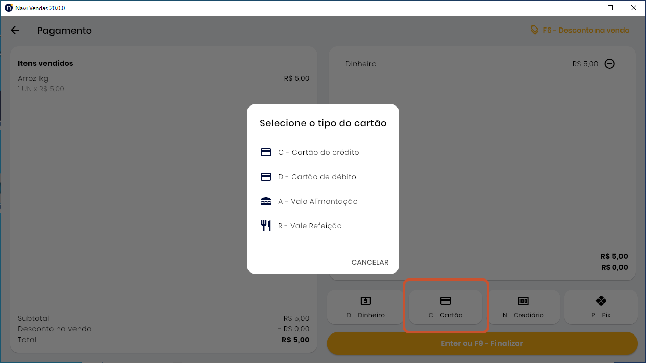

  6. Para visualizar as formas de pagamento disponíveis, adicione o(s) produto(s) e clique em Pagamento.
    As formas de pagamento adicionadas estarão disponíveis na tela de pagamento.
    A opção C - Cartão contêm as formas de pagamento:
    • Cartão de crédito
    • Cartão de débito
    • Vale alimentação
    • Vale refeição

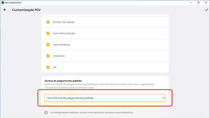

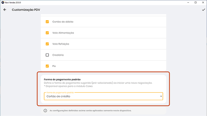

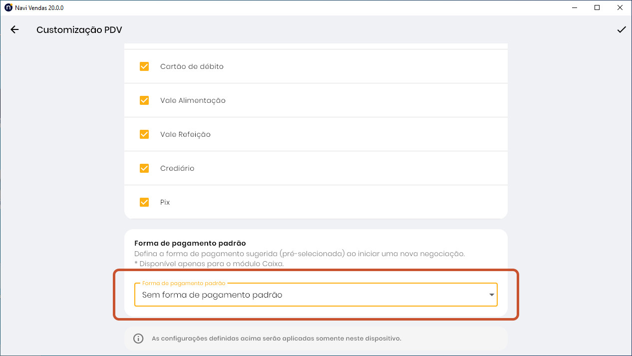

Forma de pagamento padrão
Se desejar, é possível definir uma das formas de pagamento como “padrão”. Assim, no momento do pagamento ela será sugerida automaticamente.
Essa opção está disponível apenas para o módulo Caixa.
  1. Na tela “Customização PDV”, localize a seção “Forma de pagamento padrão” e selecione aquela que deseja deixar pré-selecionada.
  2. Clique em Salvar ✓.

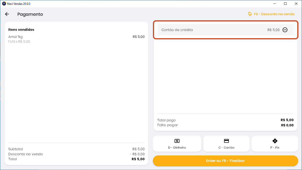

    A forma de pagamento padrão será sugerida ao finalizar a negociação. Você poderá removê-la ou também combinar com outras formas de pagamento.
    Se desejar que nenhuma forma de pagamento seja carregada automaticamente, basta deixar selecionada a opção Sem forma de pagamento padrão. Em seguida, salve a alteração.
