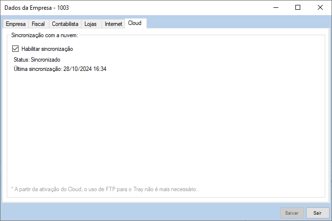

O Catálogo Online necessita do Cloud contratado no Portal do Parceiro e a sincronização habilitada no módulo Dados da Empresa no Link.
Como habilitar a sincronização do Cloud:
Vá até a aba Administrativo do Link.
Clique em Dados da empresa, código de acesso rápido “1003”.
Vá até a aba Cloud.
Clique em Habilitar sincronização.

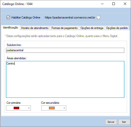

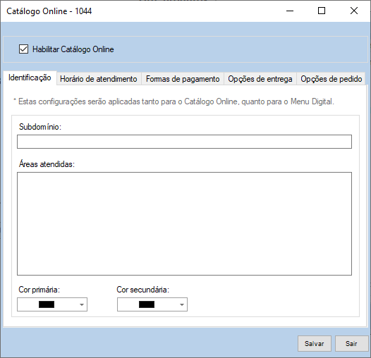

Identificação
As configurações feitas na aba “Identificação” serão aplicadas tanto para o Catálogo Online quanto para o Menu Digital.
Como preencher as informações de identificação:
Informe um Subdomínio.
No Catálogo Online, o subdomínio pode ser um nome que identifique sua loja. Não pode ter espaços e nem caracteres especiais. Ele fará parte do endereço web e ficará no formato: https://subdominio.comercio.net.br
Este mesmo subdomínio também poderá ser utilizado pelo cliente para encontrar sua loja no aplicativo do Catálogo Online. -
Em Áreas atendidas, informe as áreas onde o estabelecimento realiza entregas.
Escolha Cor primária e Cor secundária, elas serão aplicadas na personalização do seu Catálogo Online.
Escolha cores que tenham um bom contraste com o fundo, pois elas serão aplicadas em textos e botões.
Clique em Salvar.

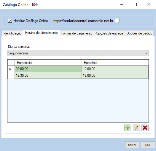

Horários de atendimento
Como configurar os horários de atendimento:
Vá até a aba Horário de atendimento.
Selecione o Dia da semana.
Clique no botão [ + ].
Informe Hora inicial e Hora final.
Clique em Ok.
É possível adicionar mais de um período por dia, criando mais de um turno. Repita esse passo para cada um dos dias de atendimento do estabelecimento. O dia da semana em que não há atendimento deverá ficar em branco. Nessa mesma tela é possível editar ou excluir os horários.

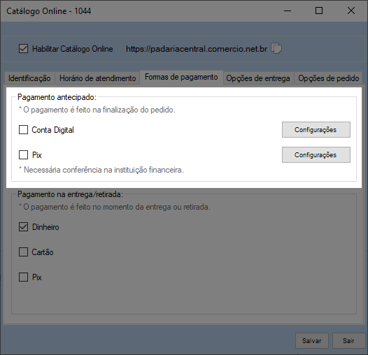

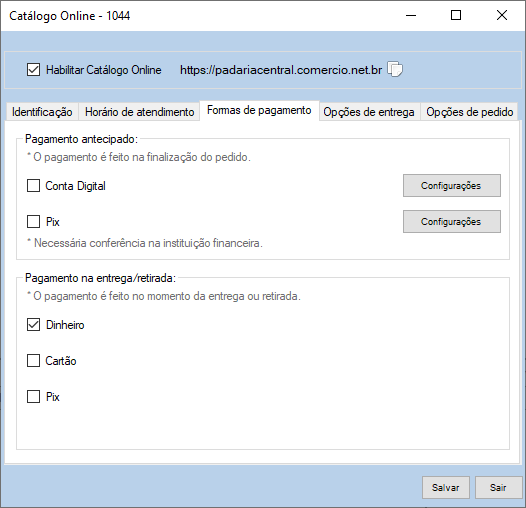

Formas de pagamento
As formas de pagamento estão divididas em duas categorias:
Pagamento antecipado no próprio Catálogo (na finalização do pedido).
Pagamento na entrega/retirada do pedido (feito fora do Catálogo Online).
Formas de Pagamento antecipado
Nessa categoria, o cliente realiza o pagamento na finalização do pedido ainda dentro do Catálogo Online. Existem duas opções:
A Conta Digital proporciona pagamentos por Cartão de crédito (à vista) e também Pix. Ambos com confirmação automática.
Conheça mais sobre esta opção, clicando em nosso tutorial: Configurar pagamento com a Conta Digital.
Neste método, você configura uma Chave Pix de sua escolha. É a mesma Chave usada na finalização das vendas no Caixa e não possui confirmação automática no sistema.
Conheça mais sobre esta opção, clicando em nosso tutorial: Configurar chave Pix.
Para utilizar esta forma de pagamento Pix, o Pix da Conta Digital deve estar desabilitado. Quando os dois estão ativos, o pagamento é efetuado através da Conta Digital.

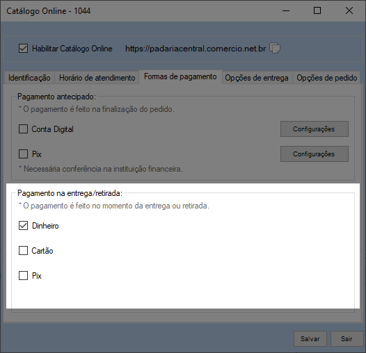

Formas de Pagamento na entrega/retirada
As formas habilitadas em pagamento na entrega/retirada, aparecerão no Catálogo mas elas são apenas informativas. Servem tanto para mostrar ao cliente quais são as formas de pagamento aceitas pelo estabelecimento quanto para o estabelecimento saber qual foi a forma que o cliente escolheu para pagar.
São elas:
Dinheiro
Cartão
Pix
Como habilitar as formas de pagamento na entrega/retirada:
Vá até a aba Formas de pagamento.
Na seção Pagamento na entrega/retirada, marque as formas de pagamento desejadas.
As configurações nesta tela não afetam as formas de pagamento oferecidas na negociação no Caixa.
É necessário manter habilitada pelo menos uma forma de pagamento.

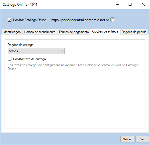

Opções de entrega
Como configurar as opções de entrega:
Na aba Opções de entrega, selecione as opções que ficarão disponíveis no Catálogo no momento do pedido.
Retirada: Mostrará apenas o endereço para o cliente retirar o pedido.
Entrega: O cliente terá apenas a opção de preencher um endereço para recebimento do pedido.
Ambas: No Catálogo o cliente terá as duas opções acima.
Se desejar, habilite Taxas de entrega. As taxas utilizadas são as configuradas no módulo Taxa Delivery - 1034 da aba Administrativo. Confira o tutorial de Taxas de entrega no Catálogo Online.

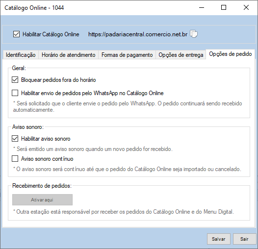

Opções de pedido
Bloquear pedidos fora do horário: o Catálogo Online não permitirá pedidos em horários diferentes dos configurados.
Habilitar envio de pedidos pelo WhatsApp no Catálogo Online: Quando habilitado, será solicitado que o cliente envie o pedido pelo WhatsApp (para o número cadastrado em Dados da Empresa - 1003). O pedido continuará sendo recebido automaticamente.
Aviso sonoro: Quando habilitado, será emitido um único aviso sonoro quando um novo pedido for recebido no módulo Delivery - 3014 do Link.
- Aviso sonoro contínuo: Quando habilitado, este aviso sonoro será contínuo, sendo silenciado apenas quando o pedido vindo do Catálogo Online for importado ou cancelado.
Em Recebimento de pedidos, a estação que estiver atualmente recebendo os pedidos apresentará o botão “Ativo nesta estação”, enquanto que, nas demais estações o botão será “Ativar aqui”. Veja o tutorial de como Definir estação responsável por receber pedidos.
Clique em Salvar (√).

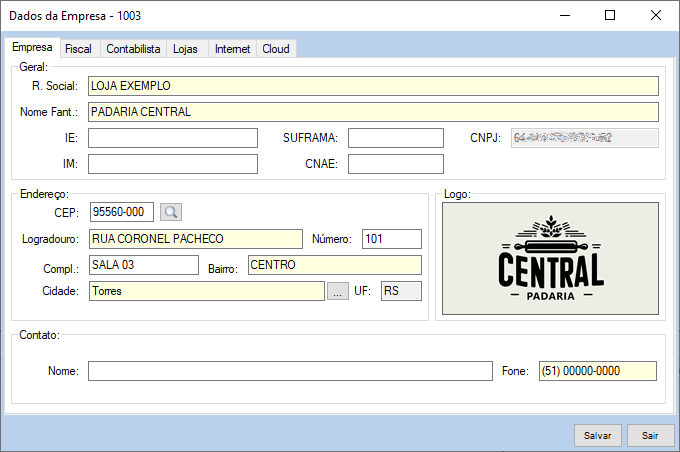

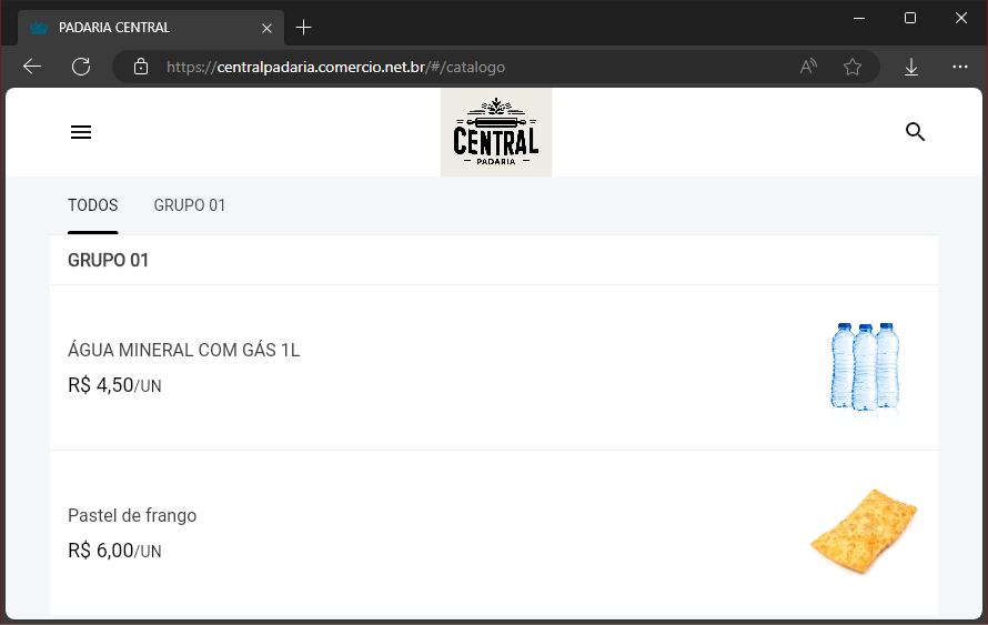

Como incluir o Logo da empresa no Catálogo Online
Por padrão, o Catálogo mostrará o Logo cadastrado no módulo Dados da empresa do sistema Link. Caso não tenha um logo adicionado, aparecerá o Nome fantasia.
Como incluir um logo no Catálogo:
Clique no quadro Logo.
Escolha a opção Alterar.
Selecione a imagem no seu dispositivo.
Clique em Salvar.
Visualize as configurações aplicadas acessando o Catálogo Online.
