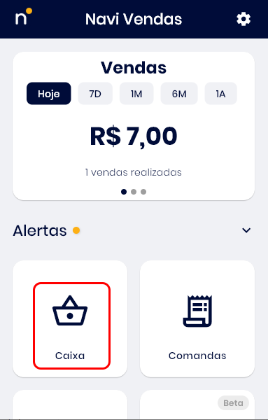

1. Na tela inicial do Navi Vendas, acesse o módulo Caixa.

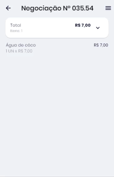

3. Selecione a negociação que deseja excluir.
4. Clique no ícone do menu lateral direito e escolha a opção Excluir.
5. Confirme clicando novamente em Excluir.
6646636f186c4da037b6842a_para-gif
A negociação aparecerá como Cancelada.
