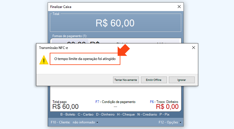

"O tempo limite da operação foi atingido"
Causa: Ocorre quando o “Web Service” de emissão da NFC-e, na UF, está com alguma instabilidade ou fora de operação.
Solução: Clique no botão “Ignorar”. A venda será concluída e a Nota ficará no módulo de “Notas Fiscais Pendentes” localizado ao lado do relógio do seu Windows.

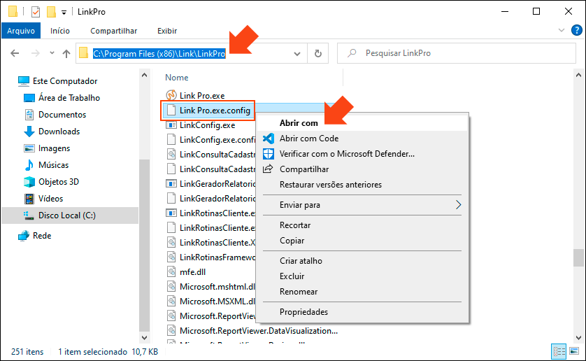

  1. Feche o sistema e acesse o local de instalação do sistema em “C:Program Files (x86)\Link\LinkPro”.
  2. Localize o arquivo “Link Pro.exe.config” e abra ele em um editor de texto, como o Bloco de notas do Windows.

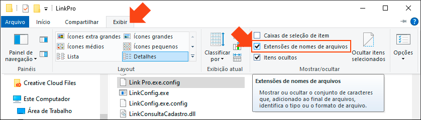

Observação: Caso a extensão do arquivo não esteja aparecendo para você, acesse a aba “Exibir” e marque a opção “Extensões de nomes de arquivos”.

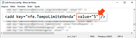

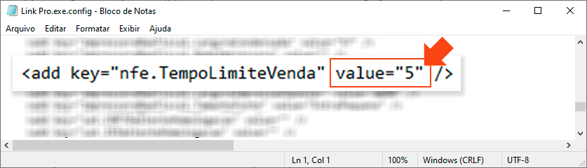

  1. Localize a linha “add key=“nfe.TempoLimiteVenda” value=“5” /”, então substitua o value=“5” por value=“30”, salve o arquivo e transmita a Nota pendente.
Importante: Esta alteração no “tempo limite”, fará com que o sistema passe a aguardar 30 segundos antes de mostrar a mensagem de alerta. Mesmo com essa alteração, em condições normais, a Nota será transmitida em aproximadamente 2 segundos.
