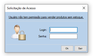

Quando um usuário não tiver permissão, sempre que ele tentar incluir um produto com estoque negativo, será solicitada a autenticação por outro usuário que tenha esta permissão. A inclusão do produto só será concluída após feita a autenticação.

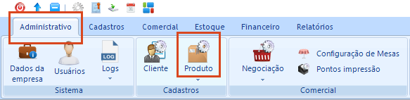

- Antes de definir a permissão do usuário, vá na aba Administrativo e clique no ícone Produto.

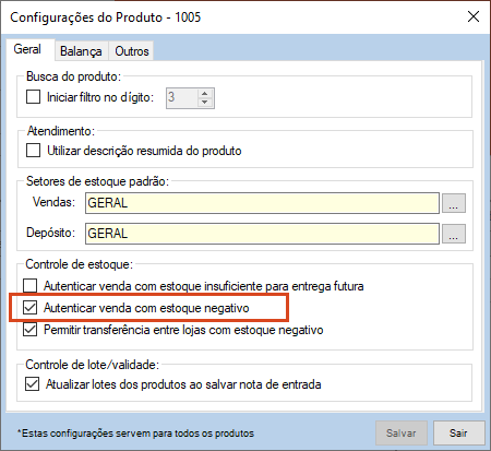

- No módulo Configurações do Produto - 1005, encontre o quadro “Controle de estoque” e habilite a opção Autenticar venda com estoque negativo.
Esta é uma configuração geral da forma como o sistema trabalhará quando se tratar de produtos.
- Clique em Salvar.

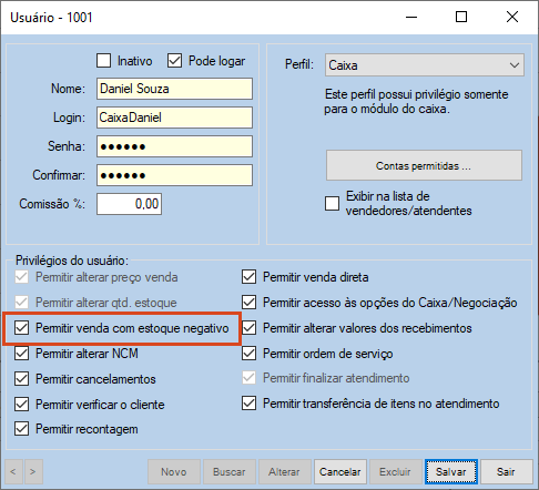

Agora, vamos configurar no perfil do usuário.
- Vá na aba Administrativo do Link.
- Acesse o módulo Usuário - 1001.
- Clique em Buscar um usuário existente ou criar um Novo.
- Se você buscou um usuário já cadastrado, clique em Alterar.
- A opção Permitir venda com estoque negativo vem habilitada para todos.
Habilitada: Permite que este usuário inclua os produtos com estoque negativo e também autorize, mediante autenticação, aqueles usuários que não possuem a permissão.
Desmarcada: Sempre que este usuário tentar incluir um produto com estoque negativo será solicitado a autenticação por outro usuário que tenha essa permissão.
Clique em Salvar.

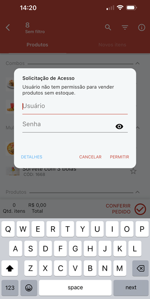

Uma vez configurada no sistema Link, a autenticação também é solicitada no aplicativo Link Garçom.
A partir da versão 1.0.739
