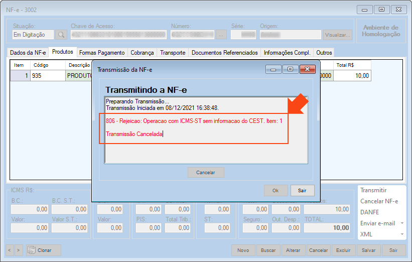

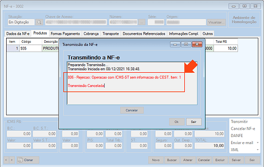

Rejeição 806: Operação com ICMS-ST sem informação do CEST. Item: X
Causa: Ocorre quando o código “CEST” de um dos itens (produtos) na Nota Fiscal não está preenchido e a tributação do produto é de “Substituição Tributária de ICMS”.
Importante: Recomendamos consultar a contabilidade responsável pela empresa antes de alterar qualquer informação fiscal no sistema.
Soluções: Primeiramente, deve-se identificar qual produto na Nota está com o CEST não preenchido. Para isso, note que a mensagem de rejeição mostra este item entre os colchetes “[ ]”. Neste exemplo, conforme a mensagem [nItem: 1], o produto com o CEST não preenchido é o Item 1 na Nota. Para corrigi-lo existem duas formas:

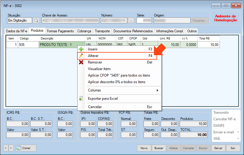

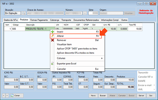

Alternativa 1 - Editando o CEST diretamente na Nota Fiscal:
1. Na tela de edição da Nota, clique na aba “Produtos”. Na lista de produtos, clique com o botão direito do mouse sobre o item identificado na mensagem de rejeição e escolha a opção “Alterar”.

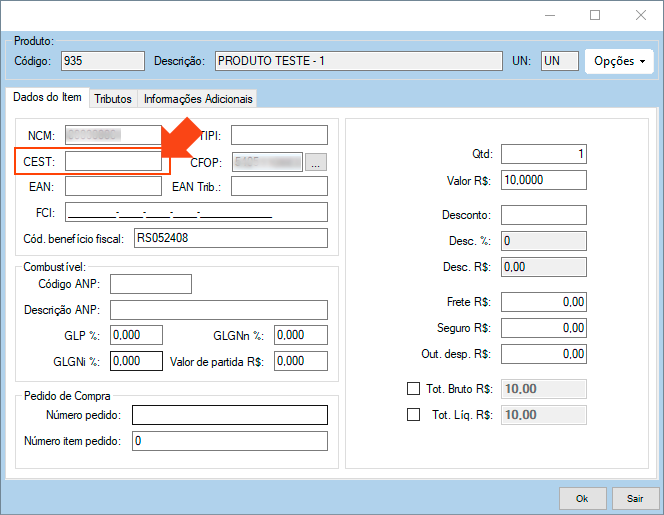

Observação: Nesta alternativa, o código CEST não será alterado no cadastro do produto, sendo necessário realizar esta correção toda vez que este produto estiver em uma nota.
2. Será aberta a tela de edição do produto. No campo “CEST:”, digite o código CEST correto e clique em “OK”. Salve a nota e transmita-a novamente.

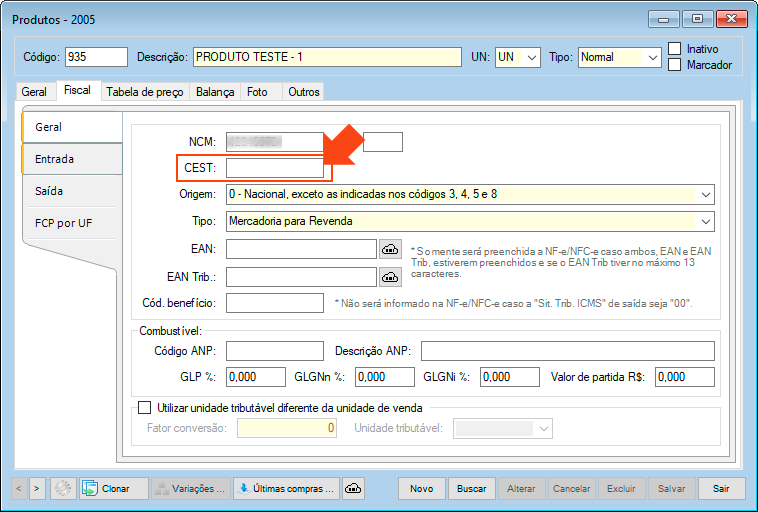

Alternativa 2 - recomendada - Editando o CEST no cadastro do Produto:
1. Feche a mensagem de erro e também a tela da NF-e. Acesse o módulo “Produtos - 2005”, busque pelo produto e clique em “Alterar”. Vá até a aba “Fiscal” e no campo “CEST” insira um CEST válido. Clique em “Salvar”.
