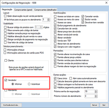

Habilitar solicitação de vendedor
Primeiramente, para destinar a comissão a um vendedor, é necessário configurar para que ele seja solicitado na finalização da venda.
No sistema Link, vá até a aba Administrativo.
Clique no botão Negociação, código de acesso rápido “1008”.
Marque a opção Vendedor e escolha uma das alternativas:
a. Informar: Nesta alternativa, será apresentada a lista de vendedores na finalização da venda.
b. Autenticar: Nesta alternativa, será solicitada a autenticação por login e senha do vendedor(a) que receberá a comissão.
- Clique em Salvar
- Clique em Sair.
Feito isso, ao final de cada venda aparecerá uma lista para que seja selecionado o vendedor. Nesta lista estarão os vendedores que possuem a seguinte configuração em seu cadastro: “Exibir na lista de vendedores/atendentes”, como veremos a seguir.

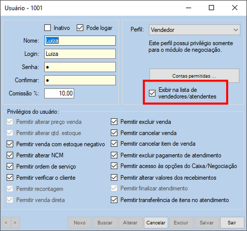

Comissão por usuário
Nesse tipo, você define a porcentagem de comissão que o usuário receberá por venda.
Vá até a aba Administrativo.
Clique no botão Usuários, código de acesso rápido “1001”.
Clique no botão Buscar para selecionar um usuário já existente.
Selecione o usuário e clique em Ok.
Clique em Alterar.
Observação: Caso queira cadastrar um novo usuário, clique no botão Novo e preencha as informações do cadastro.
No campo Comissão %, cadastre a porcentagem de comissão que este usuário receberá pelas vendas.
Marque a opção Exibir na lista de vendedores/atendentes.
Importante: Habilitar essa configuração é o que faz com que este usuário apareça na lista de vendedores na finalização da venda.
- Clique em Salvar
- Clique em Sair.
Agora, sempre que uma venda for realizada, será solicitado o vendedor e, caso ele tenha comissão, será adicionado uma comissão na venda.

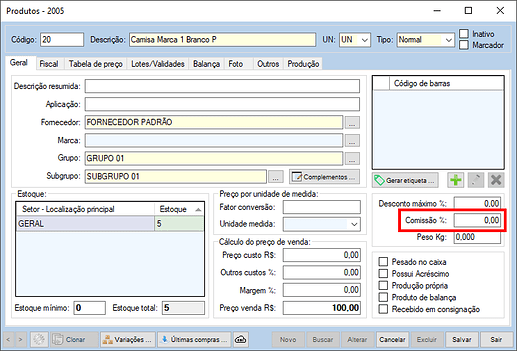

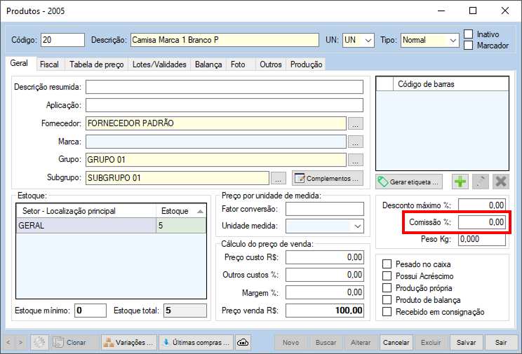

Comissão por produto
Nesse tipo, você define a porcentagem de comissão que um determinado produto irá gerar quando for vendido.
Vá até a aba Cadastros.
Clique no botão Produto, código de acesso rápido “2005”.
Selecione o produto e clique em Ok.
Clique em Alterar.
Observação: Caso queira cadastrar um novo produto, clique no botão Novo e preencha as informações do cadastro.
No campo Comissão %, cadastre a porcentagem de comissão que esse produto irá gerar quando for vendido.
- Clique em Salvar
- Clique em Sair.
Agora este produto possui uma comissão fixa.
Ao final de cada venda aparecerá uma lista para que seja selecionado o vendedor que receberá a comissão da venda do produto. Nesta lista estarão os vendedores que possuem a seguinte configuração em seu cadastro: “Exibir na lista de vendedores/atendentes”.

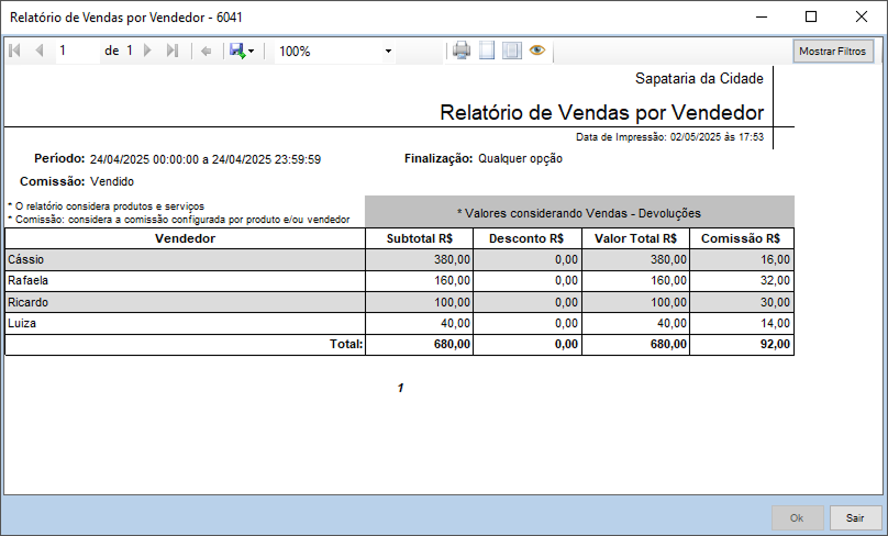

Relatório de comissão completa
Vá até a aba Relatórios.
Clique no botão Vendas.
Selecione a opção Por vendedor, código de acesso rápido “6041”.
Utilize os filtros e clique em Filtrar.
- Neste relatório irá constar as seguintes informações em torno do vendedor:
Nome do Vendedor;
Subtotal em R$;
Descontos em R$ da venda;
Valor total em R$;
Comissão;
Total desses valores somados de todos vendedores.
Este relatório considera produtos e serviços. Ele mostra a comissão por produtos e/ou vendedores. Nele, os valores considerados são os de vendas e devoluções.

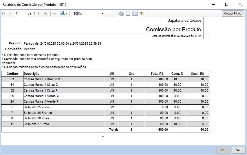

Relatório de comissão por produto
Clique no botão Comissão.
Selecione a opção Comissão por produto, código de acesso rápido “6010”.
- Neste relatório irá constar as seguintes informações em torno dos produtos (sejam eles com comissão ou não):
Código do produto;
Descrição;
Tipo de unidade do produto;
Quantidade do produto que foi vendido;
Total em R$;
Comissão em porcentagem;
Comissão em R$;
Total desses valores.
Este relatório considera somente produtos. Os valores mostrados são decorrentes de vendas e devoluções.

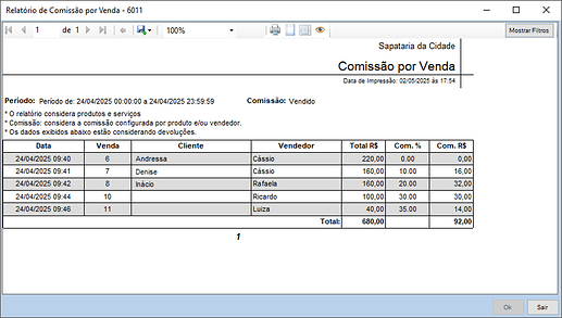

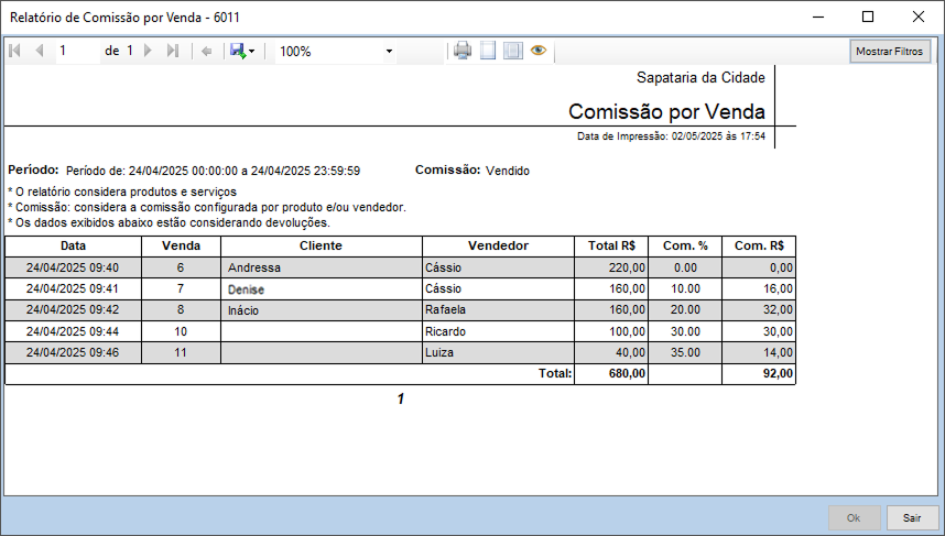

Relatório de comissão por venda
Selecione a opção Comissão por Vendas, código de acesso rápido “6011”.
- Neste relatório irá constar as seguintes informações em torno das vendas:
Data da venda;
Número da venda;
Cliente;
Vendedor;
Total em R$;
Comissão em R$;
Este relatório considera a comissão configurada por produto e/ou vendedor. Os valores mostrados são decorrentes de vendas e devoluções.
