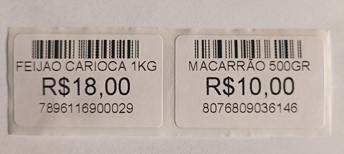

Neste treinamento mostramos como medir, configurar, criar e imprimir etiquetas dentro do sistema Link.

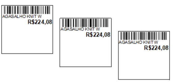

Erro 1: Etiquetas impressas em escada
Causa: Costuma ocorrer quando o espaçamento vertical está incorreto.
Solução: Em “Espaçamento vertical” informe o valor resultante de [Altura da Etiqueta + Margem Superior e Inferior - 0,1], o resultado será o “Espaçamento vertical”. Caso o resultado seja maior que a altura da página, confira os demais valores informados.

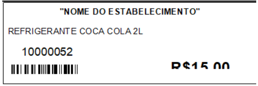

Erro 3: A informação ao lado da imagem do código de barras está cortada
Causa: A imagem do Código de Barras ocupa a linha inteira e sempre ficará alinhada à esquerda escondendo qualquer informação que esteja ao lado.
Solução: Ele pode ser posicionado acima ou abaixo do texto para que não cubra nenhuma informação.

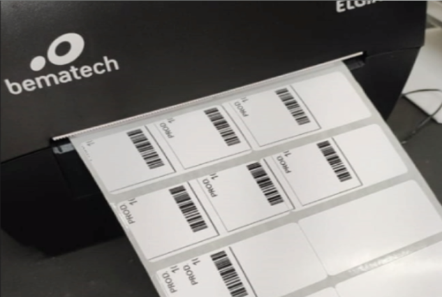

Erro 5: Etiqueta impressa na vertical
Causa: Este erro ocorre quando não é inserido o “espaçamento vertical”, o sistema tende a repetir a etiqueta como em uma folha A4.
Solução: Defina o espaçamento vertical, caso seja em rolo, você determina esse espaçamento fazendo o cálculo:
(Altura da página) - (Altura da etiqueta) - (Margem Superior) - (Margem Inferior) - 0,1 = Espaçamento Vertical

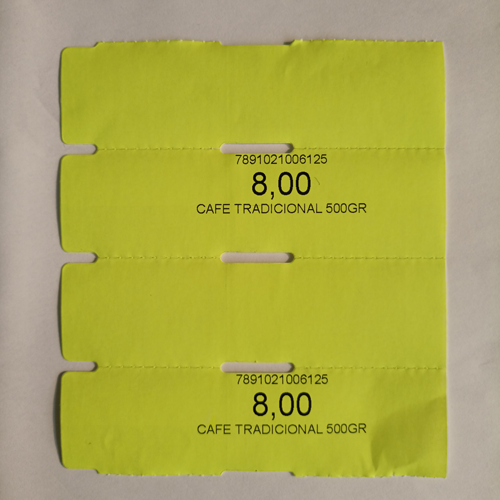

Erro 8: Impressão pulando etiquetas
Causa: Costuma ocorrer quando as medidas da etiqueta, em Configurar, estão maiores que o correto.
Solução: Confira as medidas dentro da janela Configurar. Se as medidas estiverem corretas ou se o layout de impressão tiver só uma página, verifique as configurações do driver e calibre a impressora novamente.

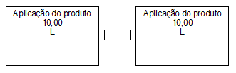

Erro 9: A margem da impressão está aumentando
Causa: Normalmente ocorre este erro devido a ausência de “espaçamento horizontal”.
Solução: Caso a margem esteja aumentando sem que o campo Espaçamento horizontal esteja preenchido. Coloque uma margem na página para que as etiquetas fiquem próximas.
